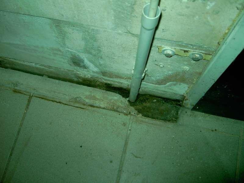

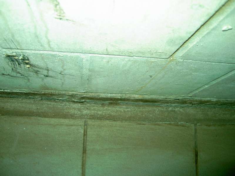

    ... "zu viele Baumängel und Fehler die wir schon beheben mussten. " Das wäre wohl das Honorar für einen Experten zur Prüfung auf Bauschäden vor dem Kauf gut angelegtes Geld gewesen. Nur, das hilft jetzt nicht weiter. Ich würde mich nicht verrückt machen lassen durch mögliche Schäden, die auch noch sein könnten. Üblicherweise wird unter der Bodenplatte eine Kiesschicht angeordnet und wenn es zwischen Bodenplatte und Estrich nass ist, ist das zwar ungünstig, aber je nachdem was verlegt wurde auch nicht allztu schlimm (sonst wärt Ihr ja bereits eingebrochen). Mal die Ausführungspläne des Hauses studieren, dann kann man Aufgrund der verwendeten Materialien auf mögliche Probleme schließen. Dass man bei einem langfristigen Wasserschaden die Ursache eindeutig findet und beheben kann, ist doch schon mal gut.

    Hallo hier sind ein paar Fotos vom derzeitigen Zustand. Die Wände sehen gut trocken aus, man sieht allerdings noch die Spuren (Verfärbungen) vom verrottetem Holz.
