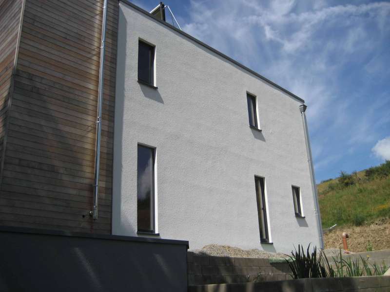

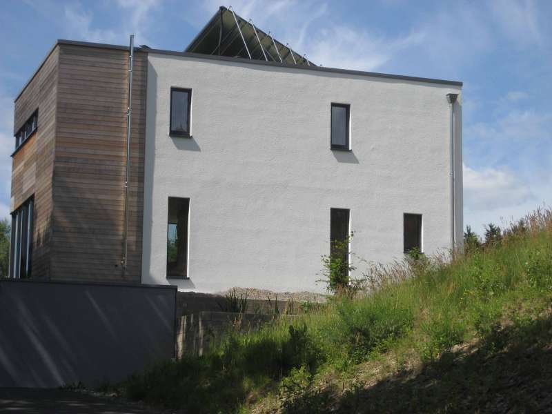

Zur besseren Veranschaulichung unseres "Problems" habe ich unten 2 Fotos eingestellt. Also: Wir haben 2009 unseren Neubau in Holzständerbauweise bezogen und nun Stelle ich fest, dass auf der nördlichen Fassade (Holzweichfaserplatte 60 mm diffusionsoffen & mineralischer Außenputz) je nach Sonneneinfall die horizontalen Stöße der verputzten Holzweichfaserplatten durchschimmern.
Wir haben die Holzweichfaserplatten (6 cm) Anfang Februar 2007 anbringen lassen, ohne sie vor der Witterung zu schützen. Die Monate März und April waren in diesem Frühjahr 2007 extrem trocken, aber als Anfang Mai der Verputzer seine Arbeit aufnehmen wollte, fing es an zu regnen, weshalb er nicht mit dem Verputzen anfangen konnte. Leider hielt die schlechte Witterung den ganzen Monat Mai und einen großen Teil des Monats Juni an, sodass der Verputzer erst Anfang Juli mit der Arbeit beginnen konnte. Liegt unser Baumangel nun daran, dass die Platten zu lange ungeschützt geblieben sind? Oder handelt es sich um Wölbungen infolge des Setzens des Ständerwerks? Oder vielleicht noch andere Gründe? Handelt es sich "nur" um ein optisches Problem oder ist mit anderen Problemen zu rechnen (Rissbildung, Feuchtigkeit, usw.)? Kann ich etwas dagegen unternehmen?

  1. Das wird noch "besser",
    wenn sich auf den Unebenheiten die ersten Algen bilden!
    "Hochmodern" und unansehnlich.
    Es ist wie es ist!
    Diese optischen Beeinträchtigungen sieht man in jedem Neubaugebiet, aber keinen interessierts, wenn es um die Planung der eigenen vier Wände geht!
    Mit Handwerk hat das schon lange nichts mehr zu tun.
    Dämmbaustil oder Baumeisterkunst?
  2. ziemlich klar ..
    da spielen mehrere Gründe eine rolle  -  auch die lange Freibewitterung  -  aber
    nicht nur.
    erfolgte die Montage entspr. der abz für dieses WDVSAbk.?
    Verbindungsmittel, Anordnung der Stöße .. alles überwacht?
  3. je nach Sonneneinfall
    sieht man jeden Fehler der Verputzer ... unabhängig davon ob mit Dämmung oder auf die "massive" Mauer.
    Hier scheint die Sonne sehr ungünstig zu stehen ... die relativ kurzen Fensterbänke werfen vergleichsweise lange Schatten.
    Ohne Kenntnis der genauen Bezeichnung der Holzfaserplatten würde mich bei so einer Konstruktion der Null-Dachüberstand stören/beunruhigen ...
  4. In wie vielen Lagen und wie ...
    In wie vielen Lagen und wie dick wurde der Putz aufgetragen?
