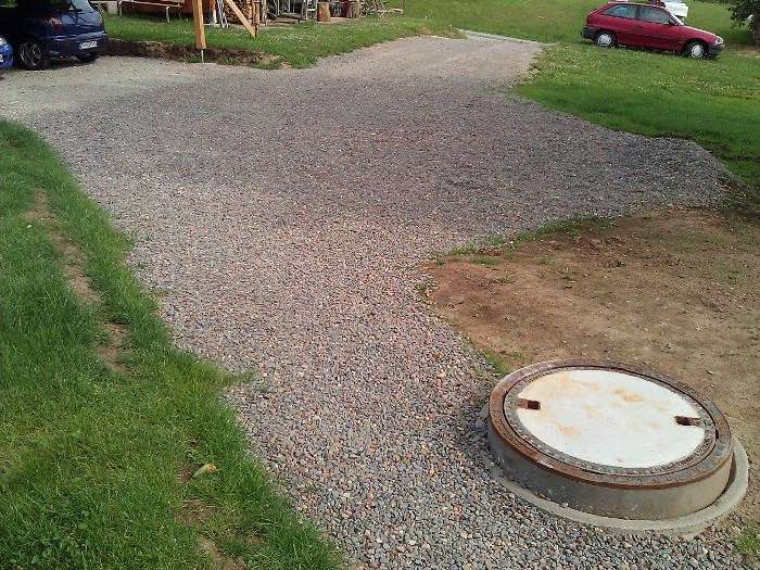

ich habe eine Auffahrt und Fußwege ums Haus. Die Auffahrt hat die Baufirma befestigt und als Untergrund für die Fußwege habe ich Minteralbeton verteilt und verdichtet.
Da Mineralbeton weise Schuhe macht habe ich darauf ca. 2-5 cm grobkörnigen (16 mm) gewaschenen Kies verteilt.
Mein Nachbar, der vom Bau kommt (Maurer), hat mich jedoch gewarnt. Ich solle auf keinen Fall darauf nächstes Jahr pflastern. Durch den grobkörnigen Kies würde ich Spurrinnen bekommen. Stimmt das?
Die Einfahrt, wo ich auch zum Teil Kies verteilt habe, wird später durch Pkws belastet.

Kies eignet sich nicht zum verdichten
Kies wirkt wie das Bälle-Becken im Kinderland: man kann reinspringen und die Bälle geben nach.
Bei Bauklötzen gibt es eine harte Landung.
Also Kies weg und Schotter nehmen.
Gruß -
Das hatte ich befürchtet ...
Jetzt ist es natürlich blöd 7 m³ Kies wieder weg zu bekommen ...
Angenommen ich verteile den Kies noch etwas großzügiger, sodass ich nur noch eine Höhe von ca. 3 cm habe und Kippe nochmal 5 cm Mineralbeton drauf und verdichte. Hebe ich dann das Problem mit den Bällen in Kinderland wieder auf?
Oder anders gefragt: Gibt es eine Lösung bei der ich den Kies nicht wieder entfernen muss? z.B. durch Mischen mit einem anderen Material? -
frostsicherer Aufbau
Das zweite Problem ist der frostsichere Aufbau mit kapilarbrechender Wirkung.
Es wird wohl nichts übrigbleiben als auszukoffern, Randsteine zu setzen, schichtweise verdichten, mit Splitt abzuziehen und die Steine abzurütteln.
