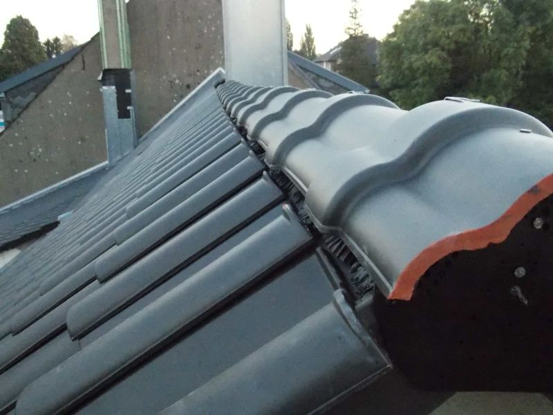

Bei der Neueindeckung meines Daches wurde auch der Trockenfirst erneuert. Für mich als Laie sieht es so aus, dass die Firstziegel nicht ausreichend die erste Ziegelreihe überdecken (siehe Bilder). Der beauftragte Dachdecker meinte das sei soweit in Ordnung, ich bin mir aber etwas unsicher. Meine Frage ist nun gibt es eine Regel inwiweit die Firstziegel über die Dachziegel überragen sollten und sollte nicht der First auf den Wulsten der Zeiegel aufliegen? Ich Stelle mir vor dass es gerade bei Schnee oder schrägem Regen zu Problemen kommen könnte. Vielen Dank für Ihre Antworten.

  1. Gutachter
    sofort schriftliche Mängelanzeige mit Termin danach Gutachter anfordern, die Beseitigung des Schadens ist nur mit sehr großem Aufwand zu heben, nach meiner Meinung hat der Dachdecker die Dachlattenabstände falsch berechnet und ist oben mit den Dachpfannen nicht hoch genug am First angekommen, das hat er dann aber erst bemerkt als das Dach gedeckt war und da war es zu spät.

    Eine mittlere Katastrophe würde ich sagen. Hoffentlich haben Sie ein regensicheres Unterdach.

    Moin,
    @ Wiki,
    wie begründen Sie Ihre Aussagen?

    Die Firstziegel sollten die Flächenziegel angemessen überdecken. Ist dies der Fall? Meiner Meinung nach nicht.
    Gut, die Menge an Wasser, welche oben am First anfällt, ist überschaubar, aber wäre es mein Haus würde, würde ich es so trotzdem nicht akzeptieren.
    Mal ganz davon abgesehen, dass es eher ... aussieht.

    Ganz einfach die technischen Zeichnungen des Dachziegelherstellers anschauen (meist auf der HP). Auf den ersten Blick definitiv fehlerhaft. Optisch auf jeden Fall inakzeptabel.

    klingt irgendwie nach einer "rechtlichen Bewertung".
    "Ausgemessen", "hinreichend weit" oder "fachgerecht" sind entscheidende technische Kriterien, die hier mMn. wohl noch eingehalten sind.
    Die Optik (von da oben aus) täuscht auch etwas.
    Aber noch kann man alles (LFA, FLA, Eignung der Haube) mit relativ wenig Aufwand prüfen.

    Moin,
    ... war und ist durchaus angemessen. Überdeckung der Firstziegel oder -steine: Bei Betondachsteinen ohne Kopfverfalzungen kann man sagen, dass diese mit der zusätzlichen Maßnahme, etwa der Firstrolle, soweit überdeckt werden müssen, wie sie auch in der Fläche überdecken.
    Bei Tonziegeln ohne Kopfverfalzungen gilt das Vorgesagte.
    Bei tonziegeln mit Kopfverfalzung muss nach hiesiger Auffassung mindestens die Wirbelkammer bis zur unteren Falz überdeckt werden. ABER eben mit der Zusatzmaßnahme! .
    Anders sieht das bei Firstanschlussziegeln aus. Hier ergibt sich die Überdeckung zwangsläufig von selber.
    Wie bereits ausgeführt, ergibt sich die Lage der oberen Dachlatte aus den Angaben der Ziegelhersteller in Verbindung mit der vorliegenden Dachneigung.
    Im vorliegenden Fall kann zu der Optik recht wenig gesagt werden, weil ja kaum Jemand ständig vor dem First sitzt oder steht und diesen anschaut. Da wären Bilder aus Richtung der Traufe dienlich.

    Vielen Dank für die hilfreichen und weniger hilfreichen Antworten, ich denke auch dass der Lattenabstand einfach nicht stimmt und werde einen Gutachter vor Ort zu Rate ziehen. Natürlich ist anhand von Bildern nicht immer alles zu klären, deshalb auch der Termin vor Ort. Über den Ausgang werde ich Sie bei Bedarf informieren. MfG C. Kleine
