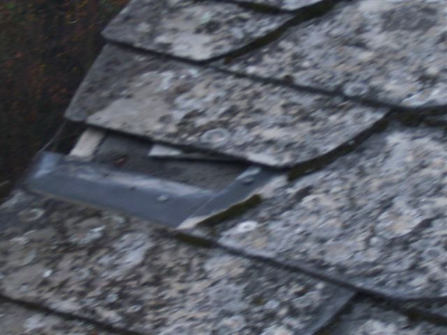

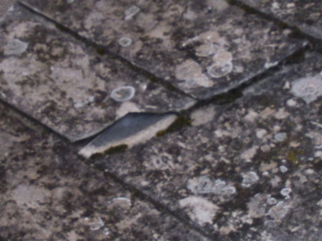

    • Zu den Faserzementplatten: Ich bin zwar kein Fachmann auf dem Gebiet Dach, schreibe aber Gutachten zu Schäden an elektronischen Systemen, kann Fachliteratur lesen und interpretieren. Zustand des Daches vor dem Hagel: Absolut dicht, regelmäßig vom Dachdecker inspiziert und bei Bedarf repariert. Zustand des Daches nach dem Hagel: Etwa 100 Faserzementplatten zerschlagen. Zwei Bilder Stelle ich beispielhaft ein. Man erkennt, dass die Dichtheit des Daches eindeutig nicht mehr gewährleistet ist. In unmittelbarer Nähe waren alle Dächer mit Faserzementplatten massiv geschädigt. Deren Reparaturen wurden ausnahmslos von den Versicherungen übernommen.

    • BAU.DE / BAU-Forum: 1. Bild zu Antwort "Hagelschaden: Faserzementplatten und Doppelstegplatten" auf die Frage "Wegen eines Hagelschadens wurde das Dach ..." im BAU-Forum "Dach"
    • BAU.DE / BAU-Forum: 2. Bild zu Antwort "Hagelschaden: Faserzementplatten und Doppelstegplatten" auf die Frage "Wegen eines Hagelschadens wurde das Dach ..." im BAU-Forum "Dach"

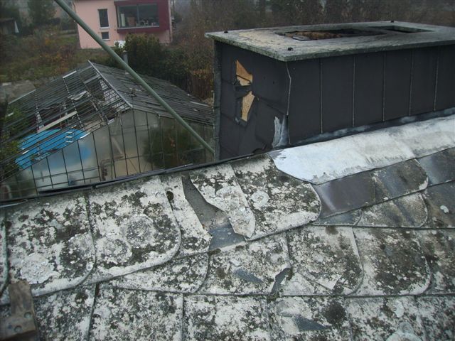

    es wären Bilder der Bruchkanten der Sache dienlich. anhand der beiden Bilder könnte ich den Schaden nicht eindeutig zuordnen. Einzig am Kamin KÖNNTE man davon ausgehen, dass der Schaden nicht alterungsbedingt, sondern durch mechanische Einwirkung entstanden ist.
    Ovale oder halbrunde Einschläge gibt es nur bei Kunststoffbahnen, nicht aber bei asbesthaltigen Faserzementplatten. Natürlich sind die Platten seit über 40 Jahren auf dem Dach und haben damit ihre Lebensgrenze eindeutig erreicht. Vorschäden sind ebenso eindeutig erkennbar. Eine lange Versicherungszeit bei dem selben Versicherer als Argument heranzuziehen ändert nichts  -  aber auch gar nichts  -  an den vorliegenden Tatsachen. Im Gegenteil, der Hinweis darauf wird von mir in vielen Fällen mit Vorsicht zur Kenntnis genommen. Die Regionalorganisation (Geschäftsstelle?) einer Versicherung kann Hagelschäden ja grundsätzlich anerkennen, das heißt aber auf der anderen Seite nicht, dass der Mutterkonzern sich der Beurteilung anschließen muss und einen Sachverständigen (hoffentlich ist es bei Ihnen einer gewesen = einer mit Sachverstand) beauftragt. Wer hat denn bei Ihnen die Bilder erstellt?

    Im Folgenden noch zwei Bilder, an denen die direkte Hageleinwirkung schön erkennbar ist: Man erkennt die klare Begrenzung des Moosansatzes. Die Fläche unter dem weggesprengten Plattenteil ist absolut sauber  -  also kein älterer Schaden. Außerdem erkennt man sehr schön den Einschlag des Eisklumpens, der zur Zerstörung der Platte geführt hat. Man sieht dass an der Einschlagstelle die Oberfläche nahezu kreisrund von Flechten befreit ist. So was passiert, wenn der Eisklumpen mit hoher kinetischer Energie einschlägt und das Eis mit ebenso hoher Energie parallel zur Oberfläche weggeschleudert wird (vergleichbar dem Einschlagkrater einer Bombe).
    Zum Abschluss noch ein Bild einer total zerstörten Platte. Wenn dieser Schaden schon längere Zeit existiert hätte, wären die freien Flächen von Moosen und Flechten bedeckt. Bei einer großen Zahl derartiger Schäden wäre das Dach sicher nicht mehr wasserdicht gewesen.
    Sehr schön erkennt man die Energie des Hagels an dem gestern geposteten Bild vom Kamin. Im Hintergrund sieht man ein Gewächshaus, dessen eine Dachseite vom Hagel vollständig zerstört wurde.
