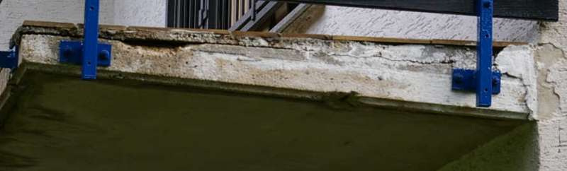

    Na toll. So hat dieses Verfahren dann bei mir ausgesehen. Die Theorie, dass die Feuchtigkeit dort zur Seite rausläuft, hat irgendwie nicht funktioniert; sie lief rein und hat die Bewehrung (war auch Murks, zu wenig Überdeckung) rosten und den Beton abplatzen lassen. Anscheinend alle 15 Jahre muss ich das Moos rauskratzen, die Asseln verjagen, die Auswaschungen (die locker zehn Zentimeter tief gehen können) zuschmieren und es bröckelt irgendwann wieder ab/raus, diesmal habe ich eine Haftbrücke auf den alten Beton getan (kannte ich beim letztenmal nicht) und eine wasserabweisende Silikonharzgrundierung und -Farbe. Die gesamte Unterfläche des Balkons habe ich aber nicht gestrichen, sondern so hässlich gelassen, wie sie ist, aus derselben Erwägung heraus: was derzeit an Feuchtigkeit drin ist, soll nicht noch "eingesperrt" werden. Vielleicht nehme ich dafür eine sog. diffusionsoffene Farbe, wenn ich mich doch noch dazu entschließe. Flankierend bei mir und in einem ganz ähnlichen Fall bei einem Bekannten wurde die Belastung durch Regen- und Schmelzwasser (Regenwasser, Schmelzwasser) versucht zu vermindern, bei mir durch besser Abdichten des uralten Fliesenbelages, bei dem Bekannten durch ein auf die Tiefe seiner Loggia bemessenes offenes und durchsichtiges Dach (Wellplastik oder so, ich habe"s nur von ferne gesehen).
    Disclaimer: ich bin Buchhalter, kein Baufachmann
    • BAU.DE / BAU-Forum: 1. Bild zu Antwort "Na toll. So hat dieses Verfahren ..." auf die Frage "Balkonsanierung  -  keine seitliche Abdeckung des Estrichs" im BAU-Forum "Balkon und Terrasse"
