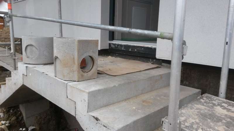

die Vorgabe der Fertigteilhausfirma laut Deckendraufsichtsplan an den Kellerbauer war, dass das Roh-Betonpodest um 8,5 cm abgesenkt werden muss. Dieser hat das dann (inkl. thermischer Trennung durch Isokorb) genauso umgesetzt.
Nachdem nun der Estrich im EGAbk. soweit fertig ist, habe ich einen Höhenunterschied von ca. 25 cm zwischen Roh-Betonpodest und Oberkante Estrich-EG.
Ich frage mich jetzt als Laie ob das so sinnvoll geplant wurde - mir fehlt nämlich die Kenntnis/Fantasie, wie hier ein korrekter Treppenbelagsaufbau ausschauen könnte, damit man nicht ins Haus "hineinstolpert".
Falls falsch geplant  -  welche Möglichkeiten würde es aus eurer Sicht geben, hier zu einer vernünftigen Lösung zu kommen, welche auch technisch sauber ist. Meine Überlegungen gehen hier von Stufen vor der Eingangstür bis zum Aufdoppeln mittels Beton der gesamten Stiege ...
