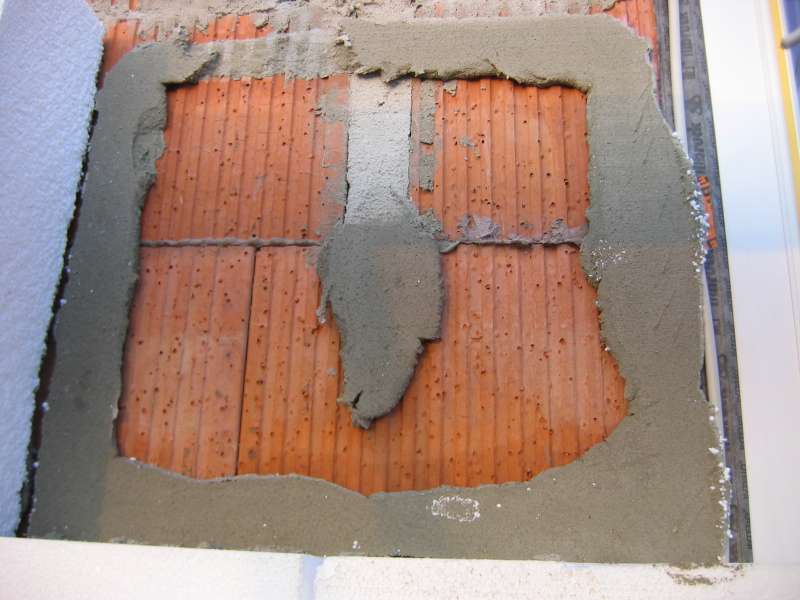

  13. Hier ein Bild
    das Bauunternehmen fängt nun an zu untersuchen und hat an 3 Seiten des Hauses mal testweise 1 Platte abgezogen. Ich war nicht dabei. Hier aber ein Foto.
    Ich kann nicht erkennen, wo da eine Verbindung zwischen Dämmplatte und Kleber entstanden sein soll. Außer unten erkennt man auf einem Bild einen kleinen weißen Fleck. Auf diesen 5 cm² haftete wohl die Platte. Ansonsten ließ sich die Platte wohl mühelos vom "Kleber" separieren.
    Also einmal mit dem Fuß unten drantreten und Wand kommt einem entgegen. Darf ich aber noch nicht, ist ja noch Eigentum der Baufirma.
    Tom
    • BAU.DE / BAU-Forum: 1. Bild zu Antwort "Hier ein Bild" auf die Frage "WDVS bei Minustemperaturen geklebt  -  abreißen lassen?" im BAU-Forum "Außenwände und Fassaden"
    • BAU.DE / BAU-Forum: 2. Bild zu Antwort "Hier ein Bild" auf die Frage "WDVS bei Minustemperaturen geklebt  -  abreißen lassen?" im BAU-Forum "Außenwände und Fassaden"
