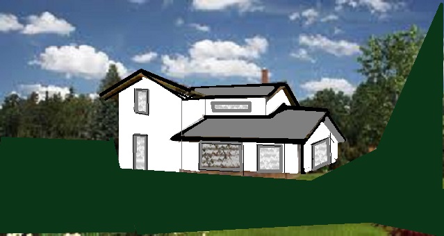

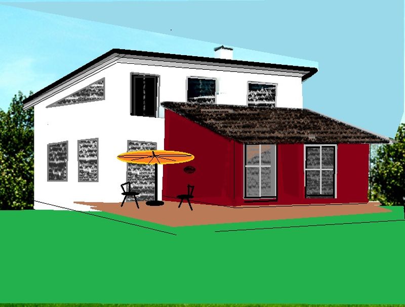

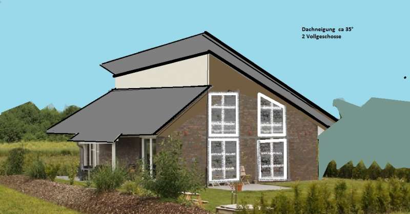

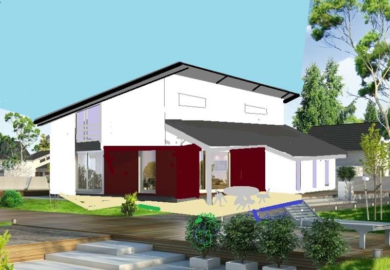

    Hallo nochmal, also, ich habe jetzt die Textfestsetzungen zum Bebauungsplan durch gelesen. Dort steht: Die Gebäudehöhe ergibt sich aus dem Maß, welches vom Anschnitt des natürlichen Geländes bis zum Schnittpunkt der Außenwand mit der Dachfläche ergibt. Das sind die Angaben der Baubehörde. Gerne würden wir natürlich einen Weg finden, nach unseren Vorstellungen zu bauen. 6 m Breite ist ja wenig - das wäre so wie eine Doppelhaushälfte. Vielleicht erklärt ess sich ja doch noch? Ich hänge mal ein paar Wunschvorstellungen dran-ob's machbar ist? Keine Ahnung. Aber 45 ° - da wäre das Haus himmelhoch und hätte viel unnützen Raum für uns ... das sieht ja gar nicht schön aus ...
