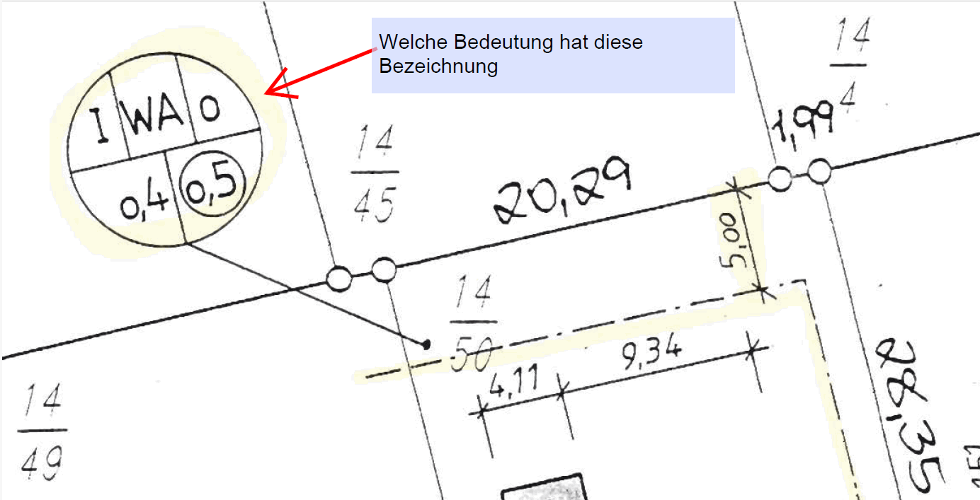

ich habe eine Frage zu der Bezeichnung (Anlage) auf dem Grundriss.

  1. Signatur Bebauungsplan
    I  -  eingeschossig
    WA  -  Allgemeines Wohngebiet
    o  -  offene Bebauung
    0,4  -  GRZAbk.
    0,5  -  GFZAbk.

  2. Nachfrage
    Was bedeutet: 0,4 GFZAbk. und 0,5 GFZ und die geschrichelte Linie mit dem Abstand 5,0 m.

  3. Die
    gestrichelte Linie müsste "blau" sein. Das ist das Baufenster, in dem das geplante Gebäude auch stehen muss.
  4. zu schnell abgeschickt
    GRZ ist die Grundflächenzahl (Verhältnis Grundfläche zu Grundstücksfläche) und die GFZAbk. ist die Geschossflächenzahl (Verhältnis der Flächen der Geschosse zu Grundstücksfläche)
    Es gibt aber unterschiedliche Berechnungen. Es kommt darauf an, ob der Bebauungsplan zwischen 1962 und 1990 rechtskräftig wurde oder nach 1990. Nachzulesen in der Baunutzungsverordnung (Baunutzungsverordnung (BauNVOAbk.))
