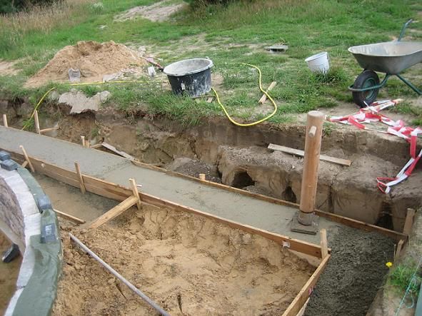

  14. Ok
    Ok, was soll denn da passieren.
    Bewehrung soll doch vor Zugkräften schützen, bzw. in dem Fall das Fundament vorm Brechen schützen. Nochmal zusammenfassend die Schichten: Ganz unten, in 80 cm Tiefe  -  gewachsener Lehmboden. (Selbst da nochmal mit dem Rüttler rüber  -  eigentlich unnötig). Darüber die 40 cm Recycling, ordentlich gewässert 4x mit dem Verdichter rüber, das ganze wie lagenweise. Darüber dann die B25-Schicht. Ebenfalls verdichtet. Mal Hand aufs Herz: Kann da tatsächlich was brechen? Das möchte ich sehen. (natürlich nicht bei mir ...)
    Welchen Übergang als Schwachstelle meinst Du? Den vom Recycling zum Beton oder vom Beton zum Stein?
    Falls Du ersteres meinst: Soll der Beton anfangen zu wandern, durch den Druck? Auf dem Fundament lastet ein extremes Gewicht, außerdem ist der Beton unter der Erde  -  zum Großteil in gewachsenem Boden. Mal ganz doof gefragt: Wo soll der Beton denn hin? Falls Du zweiteres meintest: Eben auf diesen Übergang Lasten pro laufenden Meter Mauer 530 kg. Gewicht hat ja auch was gutes, es stabilisiert ungemein.
    Trotzdem würde mich schon interessieren was Du für ein Fundament da hingezaubert hättest :-) Bild kann ich raussuchen.
    • BAU.DE / BAU-Forum: 1. Bild zu Antwort "Ok" auf die Frage "Stützmauer womit hinterfüllen?" im BAU-Forum "Tiefbau und Spezialtiefbau"
    • Ich nochmal
  15. Info zum Bild
    Wie gesagt, man sieht die Erstellung des "zweiten" Fundaments. Das erste war knapp 40 m lang (man sieht unten den Teil wo ich einen Bogen gemacht habe), das zweite dann hinter dem Bogen, nachdem ich dort lagenweise Lehmboden hinterfüllt und mit Rüttler rüber bin. Den Beton habe nur "per Hand" angestampft.
    Allerdings geht das Fundament auch in der 2., aufgefüllten Etage bis auf den gewachsenen Boden runter (Es ist genau 60 cm höher als der gewachsene Erdboden, bei 80 cm Tiefe geht es richtig unten rein).
    Das kommt auf dem Bild nicht so rüber.
    Wie gesagt, auf der unteren Etage habe ich es noch ein wenig breiter gemacht, aber hier oben musste ich ja nicht mehr so viele Reihen legen, drum war (bin) ich sicher dass das so reicht.
