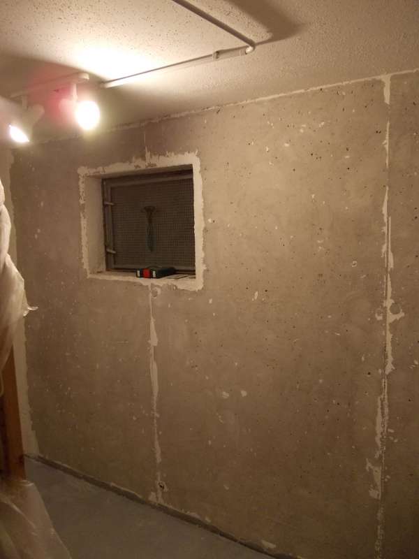

Ich möchte das Stromkabel für eine Deckenlampe unter Putz legen. Hierzu möchte ich einen Schlitz in die Betondecke machen, das Kabel einlegen und wieder zuspachteln. Nun zum entscheidenden Punkt:
Wie sieht das mit der Statik bezüglich Schwächung der Decke aus? Die Decke ist aus 20 cm dickem Stahlbeton und befindet sich im Kellergeschoss eines Einfamilienhauses. Der Schlitz wäre etwa 70 cm lang, 2 cm breit und 2 cm tief.
Sollte es statisch relevant sein, wie ist dann vorzugehen? Löcher bohren und Armierungseisen einlegen? Schließen des Schlitzes mit hoch kunststoffvergütetem Mörtel?

    In die Betondecke würde ich keine tiefen Schlitze machen und damit riskieren die Bewehrung zu beschädigen, es sei denn ich bekomme ein OK vom Statiker.

    Ich sehe da keinen Putz an der Decke, sondern eine notdürftig geweisste oder mit Flüssigraufaser gestrichene Betondecke. Ich würde mir maximal die Stoßfugen der Filigranplatten suchen und da den Gips rausprökeln, um eine Leitung zu verstecken  -  schlitzen würde ich auf keinen Fall (abgesehen davon, dass es eine Schweinearbeit ist ...)

    Danke für den Tipp mit der Stegleitung. Den Putz wegkratzen funktioniert leider nicht, da an der Decke kein Putz ist. Die Decke ist lediglich mit flüssiger Raufaser gestrichen.
    Danke auch für den Tipp, die Stoßfugen zwischen den Filigranplatten zu suchen und dort das Kabel einzulegen. Das wäre natürlich die beste Lösung, da ich nur den Spachtel rauskratzen, Kabel einlegen und wieder zuspachteln müsste. Natürlich müsste die Fuge jetzt auch noch einigermaßen an der passenden Stelle liegen.

    ich hätte jetzt vermutet, dass in den Filigranplatten unten eine Bewehrung ist, die zur Statik der Decke beiträgt

    Ohne jetzt auf tiefergehende statische Besonderheiten bei filigrandecken einzugehen folgender Hinweis : Eine Filigrandecke trägt in Verbindung mit dem Aufbeton und der eingebrachten Bewehrung. Über die Ausrichtung der Filigrandecken können keinerlei Rückschlüsse über die Tragrichtung der Deckenplatte gemacht werden. Die Decke kann durchaus über die kurze Länge sowie auch kreuzweise, d.h. über beide Achsen abtragen.
    Hatte das gleiche Problem vor kurzem mit Elektrikern, die auf diese Weise die gesamte untere Bewehrungslage quer zur Tragrichtung gekillt haben. Das Gebäude konnte nur mittels Deckenverstärkung mit spritzbeton gerettet werden. Und das war sehr, sehr teuer!
