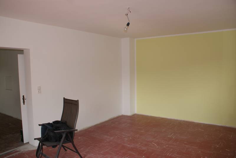

Da wir Eigenleistung für die Finanzierung erbringen mussten, habe ich mir gedacht, ich mach mal die Böden mit Laminat. Ist ja heute kein Hexenwerk. Als ich den Teppichboden entfernte wunderte ich mich nur über die aufwändige Verlegung des verklebten PVCs. An ASBEST hätte ich nie gedacht. Ich fragte mich nur, warum denn keine volle Fläche verlegt wurde, wäre doch viel einfach gewesen.
Ich wurde nun durch Zufall auf die Problematik Flexplatten aufmerksam, nachdem ich beim Abschlagen von Badfliesen aus den 90er Jahren trotz Mundschutz ganz schön was in die Nase bekommen habe, weil sie durch meinen Bart nicht richtig abgedichtet hatte. Beim Nachforschen, wie die Lunge wohl mit Baustaub klar kommt, bin ich in der Bildersuche bei Google genau auf die Fußböden gestoßen, die wir im ganzen Hausbereich haben (ca. 100 m²)
Ich war damals beim Verlegen bei zig Beratern im Baumarkt und auch Sanierfirmen, weil wir uns auch informieren wollten, was es für Alternativen für Laminat gäbe und ob wir das "PVC" liegen lassen können. keiner, nicht einer, hat uns gesagt, dass das Vinyl-Asbest-Platten sind. Ein Sanierer hat uns gar das Entfernen der Platten empfohlen und wollte einen Gussbelag (wie in z.B. in Boutiquen) einbringen.
1. Einige der Platten waren bereits gebrochen aber im Verbund war alles noch fest und 95 % der Platten ohne Beschädigung. Da man keine Unebenheiten auf dem Boden haben soll, habe ich mich entschlossen auch die gebrochenen Platten drin zu lassen, sodass es eine ebene Fläche für das Laminat ergab. An Stellen, wo Platten fehlten, haben wir die fehlenden Stellen dann auch mal eben abgespachtelt. Wir hatten in einem Zimmer auch einen Bodenbelag ähnlich bedruckter Dachpappe. Jetzt mach ich mir natürlich sorgen, dass ein Cushion-Vinylbelag ist. Er war aber komplett hart von merkwürdiger Konsistenz (wie Dachpappe) und dünn, aber nicht geschäumt. Er war intakt und wir haben ihn als Untergrund behalten eine Dampfbremsfolie drüber.
2. Jetzt kann ich nicht mehr schlafen, weil ich mir Sorgen mache, was nun passiert. Jetzt wo ich weiß, dass es Asbest ist und im Kleber Asbest und PAK sein wird. Eine Probe ist nicht möglich, die Platten, wo Laminat liegt, nicht mehr zugänglich und die Gelder für eine Entfernung und Sanierung sind einfach nicht mehr da. Unter jedem Laminat liegt eine Dampfbremsfolie (ich dachte, sicher ist sicher) und eine Trittschall, aber eben auch gebrochene Platten. In 2 Zimmern hatten wir 2 kleine schmale Haarrisse in den Platten, die auf einen schmalen Riss im Estrich hindeuten. Auf eine Estrichsanierung haben wir bei Begutachtung durch einen Estrichleger verzichtet, weil aufgebrachte ältere Plomben nicht gerissen waren. (Hier hatten wir wohl mehr Glück wie Verstand, weil die Risse mit geflexten Querschnitten und Harz saniert worden wären, was eine erhebliche Faserbildung durch die ganzen Wohnung bedeutet hätte.)
3. Jetzt wurden alle Fliesen im Bad abgeschlagen und mit den Fliesen des Bades soll auch der Hausflur gefliest werden, aber wie überall, habe ich auch hier die Asbestplatten gefunden. Wir planen immer sehr langfristig und als unser Fliesenleger da war und sich den Untergrund angesehen hat, hat er natürlich gesagt, dass die Platten raus müssen. Er sagte: "Das ist das alte poröse Zeugs, da sind sämtliche Weichmacher weg", bückte sich und brach am Rand einige der Platten raus. Oo Er meinte dann: "Das bekommen Sie sicher in Eigenleistung raus, wenn Sie das wollen, die Platten kleben halt nur recht gut. "
4. Wir haben eine Schiebetür eingebaut, durch das Plattenproblem haben wir auch in der Küche ein Küchenlaminat verlegt. Dort waren schwarze Platten in der Größe 25x25 (wie eigentlich überall). Weder der Schreiner, noch wir, wussten von den Gefahren unter dem Laminat. Der Schreiner hat also den Stopper für die Schiebetür auf das Laminat geschraubt und damit sicher auch in die Asbestplatte darunter.
5. Im Obergeschoss (Flur) ist eine der wenigen Stellen, wo keine Platten liegen, da habe ich PVC neu verlegt. Bei der Betrachtung der Bilder hier und im Internet weiß ich jetzt aber, dass da auch Platten lagen und dort der PVC auf dem Kleber liegt. Ich habe mir den Kleber angesehen, der blättert ab und ist nur hauchdünn. Unter dem Kleber ist direkt der Estrich.
6. Nun geht man natürlich ganz anders durch das Haus, wenn man derart auf die Fresse gefallen ist. Nach Bilderabgleich gehe ich auch davon aus, dass die Fensterbänke aus Asbestzement sind. Sie sehen eigentlich noch recht gut aus, haben aber einige kleine Abplatzungen an den Kanten, die aber älteren Datums sind. Gebrochen ist nichts, lediglich nicht mehr entfernbare Wasserflecken (Kreise) verschandeln die Optik. Die Fensterbänke sind rotbraun und marmoriert.

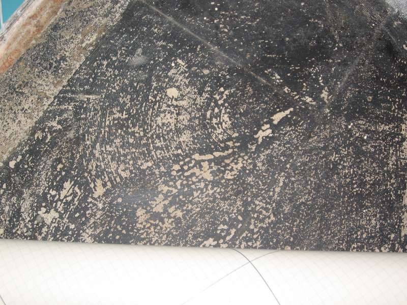

    Irgendwie muss es ja weiter gehen, also habe ich im Bad mal weiter Fliesen abgeschlagen. Als ich damit fertig war, habe ich mich über den Fußboden gemacht. Es liegt ein neuerer PVC-Boden darin, der verklebt wurde. Ich begann ihn zu lösen und er lies sich recht zäh abziehen. Als ich ein großen Stück PVC abgezogen hatte, knackte es und die Kleberschicht riss auf. Ihr könnt euch denken, was darunter war ...  -  der PAK-Asbest-Kleber. Ich habe nur große Augen bekommen und die abgezogene Ecke wieder drauf gelegt. Kann ich hier selbst noch was machen? Zwar ist der Boden ein PVC-Boden um 2000, aber der Kleber fliegt ja dann trotzdem durch die Gegend. Möchte nicht wissen, was da jetzt wieder in der Luft ist. Handwerker kann ich da jetzt ja auch nicht reinschicken. Es muss ja nicht alles gefliest werden, aber im Bad schon, auch wäre ein neuer PVC-Boden nach unserem Geschmack auf den alten PVC-Boden nicht machbar, weil das Bad umgebaut wird und der alte PVC-Boden dazu nicht passen würde.

    unbeschädigte Flexplatten geben praktisch keine Fasern ab und gelten wie Fensterbänke als Asbestzementprodukte, für die es aus diesem Grund (keine Emission) auch keine Sanierungspflicht gibt.
    Der Kleber war fast nie primär asbesthaltig, sondern hat die Asbestgehalte (idR. < 5 %) aus den Platten, die er angelöst hat.
    Auch in Räumen mit mehreren gebrochenen Flexplatten, haben wir bei Kontrollmessungen in Abdruckproben nie Asbestfasern nachgewiesen, d.h. die Emissionen sind sehr gering.
    Cushioned Vinyls sehen grundsätzlich anders aus. Da ist eine Pappe bzw. Vlies drunter und der Belag ist weich und biegsam. Auch CV geben durch das PVC keine Fasern ab, allenfalls am Rand durch Pumpbewegungen. Beim Rausmachen ist das natürlich etwas anderes.
    Fensterbänke geben keine Fasern ab. Man kann die aber auch rundum freistemmen und bruchfrei rausholen.
    Die Gefahr, die von den genannten asbesthaltigen Materialien in der beschriebenen Form ausgeht, würde ich als nicht messbar bewerten.
    Fazit: keine Panik und die Platten und Kleber drin lassen, wenn sonst nichts dagegen spricht. Den Kleber kann man zusätzlich durch einen Anstrich versiegeln, falls nicht ohnehin etwas Abdichtendes drübergelegt wird.
