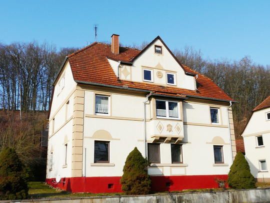

Hallo zusammen! Ich bin gerade auf der Suche nach einem 3-Familienhaus, welches als Mehrgenerationenhaus genutzt werden soll.
Das Haus, welches ich im Moment im Auge habe, ist Baujahr 1933 und macht nach erster Außenbesichtigung einen guten und soliden Eindruck (keine Risse in der Außenfassade sichtbar, Putz ist noch in Ordnung).
Lediglich das Krüppelwalmdach könnte u.U. eine Sanierung mit Dämmung notwendig haben. Hierzu habe ich einen ortsansässigen Dachdecker zur Begutachtung beim Besichtigungstermin mit dem Makler (Haus ist im Zwangsverkauf) eingeladen.

Eine Außendämmung und der Einbau neuer Fenster führt in den Ersten Jahren gewiss zu Energieeinsparungen, die in Altbauten oft anzutreffende Schimmelbildung nach Modernisierungsmaßnahmen können aber durch ein vernünftiges, den neuen Gegebenheiten angepasstes Lüftungsverhalten nahezu ausgeschlossen werden. Die Optik der gezeigten Stadtvilla wäre allerdings mit Sicherheit dahin.
