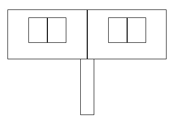

a) Mein Nachbargrundstück wird bebaut, war gestern auf dem Amt um Einsicht in die Unterlagen zu nehmen. Es wird ein Doppelhaushälfte. Habe dabei festgestellt, dass das Baufenster nach Süden nur im 1. OGAbk. um 1,50 m überschritten wird bei 3,70 m Breite. Da es sich um ein Doppelhaus handelt gibt es zwei solcher Vorbauten, die de facto die Wohnfläche eine Zimmers vergrößern. Genau auf der Grenze der beiden Doppelhaushälfte, direkt unter den Vorbauten ist eine Wand, ebenfalls 1,5 m tief. Sieht aus als würden dich die beiden Vorbauten darauf abstützen. (siehe Bild dazu)
Die restlichen Stockwerke (EGAbk., DGAbk.) sind im Baufenster, die Abstandsflächen (auch zu meinem Grundstück hin) werden eingehalten.
Grundsätzlich wird im Bebauungsplan bzgl. überbaubaren Grundstücksflächen ((§ 9 Abs. 1 Nr. 2 BauGB i.V.m. § 23 Abs. 3 Baunutzungsverordnung (BauNVOAbk.)) auf die Baugrenzen des Lageplans verwiesen. Mit einem Zusatz: "Die festgesetzten Baugrenzen können mit untergeordneten Bauteilen, Eingangs- und Terrassenüberdachungen (Eingangsüberdachungen, Terrassenüberdachungen) um bis zu 1,50 m überschritten werden. "
Ist der Bau eines solchen Vorbaus unter den Bedingungen zulässig? D.h. kann der so als "untergeordnetes Bauteil" gewertet werden?

  1. untergeordnete Bauteil
    Die Definition kann in Bundesländern unterschiedlich sein, auf jeden Fall sind es nicht Wohnraumerweiterungen und Balkone. Meist sind damit Dachvorsprünge, Eingangsüberdachungen, Gesimse und Kanäle für Wasser oder Luft gemeint. Ein Bauamt muss das im Plan erkennen und die Genehmigung eventuell versagen. Es gibt nur einen geringen Ermessensspielraum. Doch Vorsicht: was steht das steht! Sie haben als Nachbar nur Klagerecht, wenn Ihre Nachbarbelange betroffen sind. Verstöße gegen das öffentliche Recht kann das Amt sanktionieren, außer wenn es gegen Recht und Ordnung verstößt.
