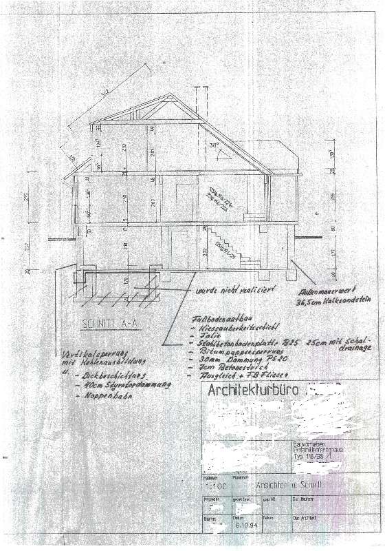

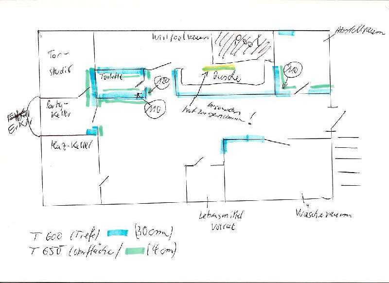

Ich habe an einigen Stellen in meinem Keller seit mehreren Jahren an bestimmten Orten feuchte Stellen. Hatte schon einige Experten vor Ort. Keiner konnte aber bisher die Entstehung erklären bzw. genau lokalisieren und mir wirklich weiterhelfen.

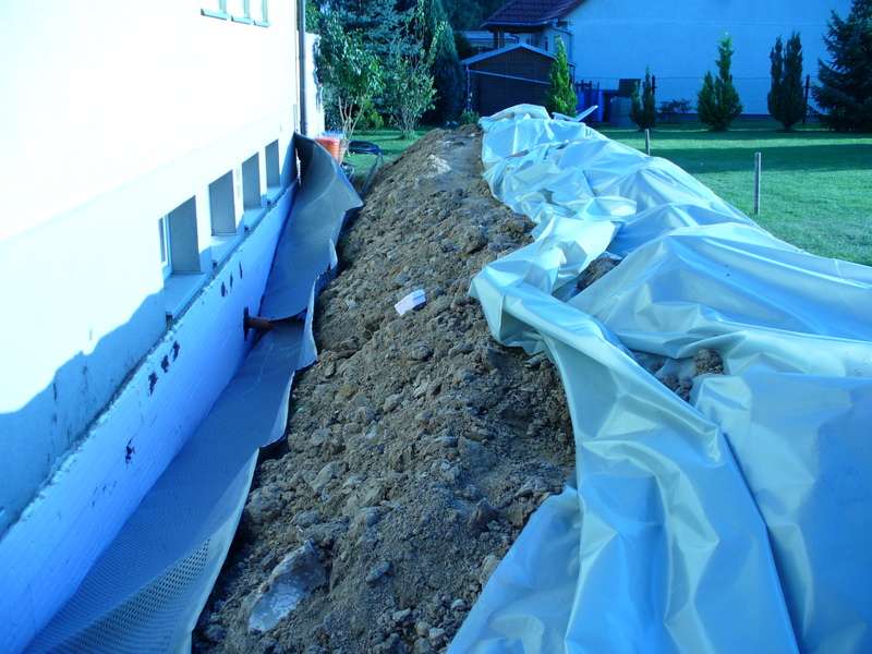

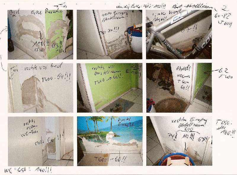

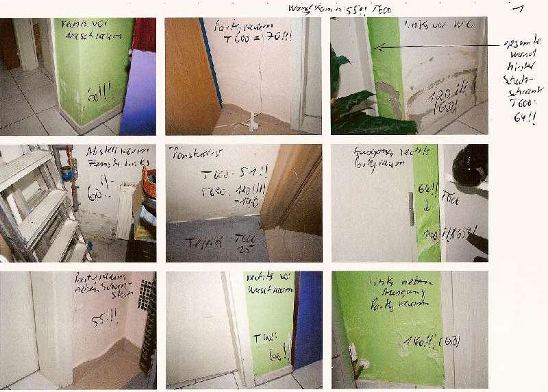

Ich suche eine möglichst einfach und preiswerte Möglichkeit der Kellersanierung ohne aufwendiges Aufgraben außen bzw. innerhalb der Kellerwände! An den Bildern sieht man auskristallisierte Stoffe an den feuchten Stellen (Kellerinnenwänden)!

  1. Ursache ziemlich augenscheinlich
    Da drückt irgendwo stauendes Sickerwasser vermutlich durch die Aufstandsfuge zwischen Kelleraußenwand und Bodenplatte und verteilt sich anschließend unauffällig unter dem Estrich. Ist der Estrich dann unterlaufen suagen die Innenwände die Feuchtigkeit kapillar nach oben und geben sie an die Raumluft ab, was übrig bleibt bei diesem Transport sind die Salze auf den Putzoberfläche.
    Das Problem ist, rauszufinden wo das Wasser reinläuft.
    Suche kostet, buddeln kostet  -  suchen Sie es sich aus.
