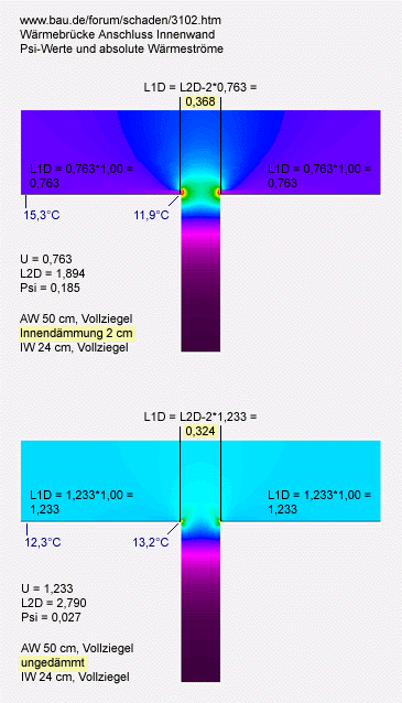

    Prinzipiell lässt sich die Wärmebrücke durch eine Dämmung der Decke minimieren. Die Dämmung braucht raumseitig eine Dampfsperre. Es gibt aber noch andere Wärmebrücken: der Anschluss der Innenwände an die Außenwand, falls diese aus Beton oder Kalksandstein sind. Dort ist die Innendämmung unterbrochen, die Innenwände sind, wo sie aus der Außenwand treten, kalt, sogar kälter als ohne Innendämmung. Siehe hier, oberes Bild (dargestellt sind Wärmeströme, keine Temperaturfelder):
    Der Aufbau ist im Bild zwar anders, aber das Prinzip ist gleich. Die Wärme zieht über die Innenwand unbehindert in die Betonaußenwand. Im oberen Bereich der Innenwände fällt deren Temperatur deutlich ab. Vielleicht nicht so stark wie an der Decke, aber vermutlich unter den hygienisch kritischen Wert von 12,6 ° (Schimmelkriterium der DINAbk. 4108). Bei Ziegelwänden dürfte es gerade so ausreichen.
    Innendämmung ist heikel, nicht nur wegen der Dampfdiffusion. Nach Neubau fragte ich, weil man mit einer äußeren Sockeldämmung von 6 cm, mind. 30 cm ins Erdreich gezogen, die Situation entschärfen könnte, auch die an den Innenwänden.
