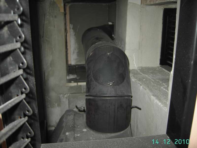

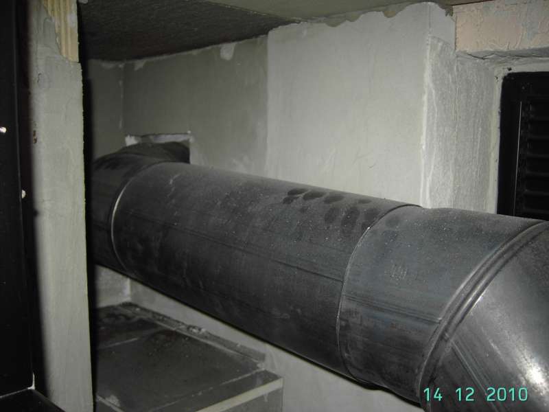

Hallo, wir haben uns vor 3 Jahren einen Holzofen von Kago gekauft. Dieser Ofen ist mit 5 cm starken Schamotteplatten verkleidet, allerdings ist das Rauchrohr nur 70 cm lang und geht dann direkt in den Schornstein. Wenn ich mit der Hand an das Rohr greife, kurz bevor es in den Kamin geht, verbenne ich mir die Hand. Ich denke hier geht sehr viel Wärme verloren. Ob und Wie kann ich das ändern? Ich weiß nicht, ob sich der Einbau eines Nachheizkastens rentiert, da ich nur sehr wenig Platz habe (anbei zwei Bilder vom inneren des Ofens). Sonst müsste ich wahrscheinlich die komplette Schamottverkleidung vergrößern, oder? Zum wegwerfen ist mir das Teil zu schade und wäre auch zu teuer. Falls mir jemand antwortet vorab schon mal vielen Dank.
Die Hülle muss größer werden ...
Die Hülle muss größer werden entweder einen ausgemauerten Nachheizkasten mit rund 90 kg verbauen oder gleich nochmal vernünftig zuschlagen und die Speichermasse um 300 - 500 kg mittels eines gemauerten Zuglebens vergrößern. Kommt natürlich darauf an ... was haben Sie Platz neben dem bestehenden Teil und wieviel packt der Einsatz? Scheint ein Einsatz mit 5-6 kW zu sein so im Vergleich zu den führenden Heizeinsatzherstellern?! Ist dem so?
