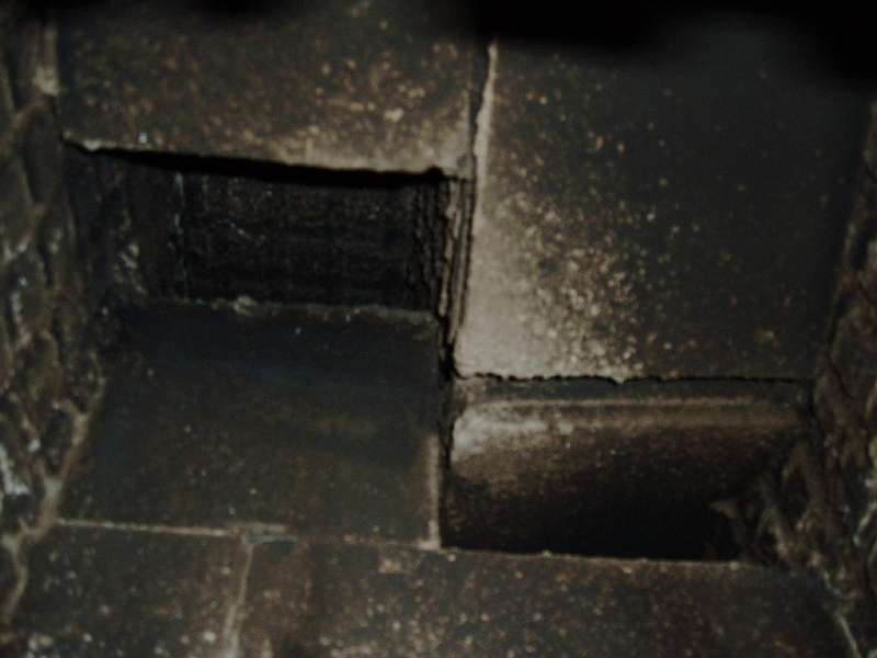

    Lieber Robin Paulus du meinst, ich habe noch nie ein Ambio gebaut? Hu hast mich Tag und Nacht überwacht, damit du diese Aussage behaupten kannst? Bevor du Ambio gekannt hast, habe ich schon für Herrn Stuth Ambios gebaut. Da warst du noch ein Kind.
    Ich habe hier auch nicht behauptet, dass die Decke bei Ambio Öfen runtergefallen sind, lediglich nur, dass die Steine maximal 33 cm lang sind und die Decke mit Stäbchen eingehängt wird, so wie bei der Marke B ... e.
    Die Bilder unten zeigen, dass so kurze und nur eingehängte Steine, mit der Zeit nachlassen können. In diesem Fall ist das ein Totalschaden, hat aber mit Ambio nichts zu tun!
    Bin immer noch noch der Meinung, die Deckensteine sollten so lang sein wie die Breite oder Tiefe des Feuerraums von Außen.
