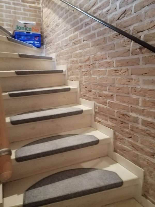

Liebe Bauexperten,
wir kaufen aktuell ein Reihenhaus aus dem Baujahr 1977. Es ist handelt sich um eine Massivbauweise.
Das komplette Treppenhaus ist mit Klinkern (ca. 2 cm dick) und Verfugungen versehen - siehe Foto. Das Ganze erstreckt sich vom Keller, über das Erdgeschoss, zum Obergeschoss bis hin zum Dachgeschoss.
Da wir die Klinker gerne komplett weg haben möchten, benötigen wir einmal euren Rat / eure Ideen.
  • Komplett entfernen mit Schlagbohrer?
  • Ist eine Verkleidung möglich, wenn ja wie und wäre dies überhaupt sinnvoll?
Wir freuen uns auf eure Ideen und Anregungen.

  1. Ohne zu wissen...
    ... wie "haftfähig" und tragfähig die Riemchen sind, würde mir als erstes ein Putz einfallen. Danach dann GK mit Ansatzgips.
    Die Dinger da mit einem Stemmhammer runterzuwürgen ist doch eine Strafarbeit.
  2. Nix anderes als einen Glattputz ...
    ... macht hier Sinn, wenn die grobe Optik nicht gefällt. Beim Abstemmen der Klinkerriemchen würde auch die "Treppenverleistung" Schaden nehmen.
    Gipskarton ansetzen wird vermutlich zu dick. Auch wenn Sie das selber machen wollten.
  3. Verputzung
    Vielen Dank für die schnellen Antworten. Ist das mit dem Verputzen so einfach möglich?
    Ich habe diesbezüglich schon öfters Bedenken hinsichtlich der Haftbarkeit und der Saugfähigigkeit des Klinkers gelesen.
    Wie würde das konkret umgesetzt werden?
  4. Testen
    Ich würde erst mal testen wie leicht die Dinger abgehen, manchmal reicht schon ein stabiler Spachtel, wenn der Anfang gemacht ist. Sind die auf Putz oder auf Stein geklebt?
  5. je nach Saugfähigkeit und Putzstärke
    Foto von Karsten Zänkert
    mit Grundierung, ein- oder zweilagig als Grund- und Deckputz durch einen erfahrenen Putzer.
