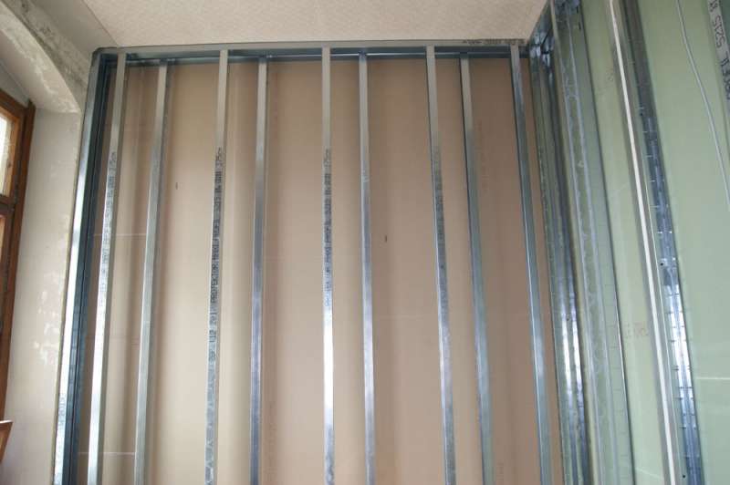

ich lasse gerade mein Haus sanieren, dabei wurde eine 350 cm nichttragende Innenwand als Wohnungstrennwand installiert.
Ausgeführt wurde 2x 75er Doppelständerwerk. Derzeit ist die Wand noch von einer Seite offen. Drücke ich jedoch gegen die Wand, schwingt diese gut 3 cm. (da es ja keine Verbindung zwischen den Ständern gibt, gehe ich davon aus, dass es auch nach Schließung der Rückseite so bleibt?)
An einer 2 ten Stelle wurde ein Vorwandelement für den Waschtisch vor die Wohnungstrennwand gestellt. Verschraubt in dieser, kann ich schön am Waschtisch inkl. der kompletten Wand wackeln.
Ich habe gesucht, finde aber nichts mit einer Norm, die z.B. Querverbinder oder ein anderes Profil vorschreibt (man könnte ja hier z.B. die Profile der Türzargen verbauen oder ähnliches).
Kann mir jemand die Frage beantworten, was bei 350 cm verwendet werden muss, damit die Wand nicht derart schwingt? Gibt doch dafür bestimmt einen Ausschnitt aus der zugehörigen DINAbk.?
Bin für jede Hilfe dankbar.

    folgendes ist laut Planer ausgeschrieben.
    Meine Frage richtete sich ja danach, ob die Realisierung so i.O. ist, da die Wand eben 3 cm schwingt und nicht stabil genug ist (meiner Meinung nach).
    GK-Montagew., CW50+50,2x12,5 MW80 Gipskartonplatten-Montagewand (Installationswand), bestehend aus:
    • doppeltem Ständerwerk aus verzinkten Stahlprofilen, einschl. Anschlussdichtung an andere Bauteile und Verbindung der Stahlprofile mit GK-Plattenstreifen
    • beidseitiger Beplankung mit Gipskartonplatten, einschl. starrem Anschluss mit Anspachtelung an andere Bauteile. Schrauenköpfe und Fugen verspachteln, als Grundlage für Malerarbeiten
    • inkl. aller Anschlüsse und Acrylfugen
    • plattenförmiger Dämmschicht aus Mineralwolle, dicht und abgleitsicher im Zwischenraum eingebaut
    • gesundheitlich unbedenklich nach TRGS 521, freigezeichnet nach EGAbk.-Richtlinie 97/69 Anm.
    • Oberflächengüte Q 3.
    Profil : CW/UW 2x 50/50 (40) /06 Beplankung je Seite : 2 x 12,5 mm GK Dämmdicke : 80 mm (2x40 mm) Schalldämmung : Rw, R 52 dBAbk. Wanddicke : 220 mm

    Das habe ich mir gedacht ich schreib mal was aus und machen könnt Ihr wie meint Ihr. Ausgeschrieben 50, eingebaut 75, Anschlüsse: nach eigenem Gutdünken. Oder wie man so schön sagt: fachgerecht. Fazit: nichts geplant, nur gedacht, eigentlich noch nicht mal das.
    Aber es bleibt dabei: "Planer" auf die Füße treten. Er muss sich ja irgendwas dabei gedacht haben. Und bei der derzeitigen Ausführung würde ich sehr aufpassen, nicht noch Mehrkosten aufs Auge gedrückt zu bekommen ...

    warum werden die Profile versetzt eingebaut, statisch gesehen schwingt nun jede Halbwand einzeln, es gibt kein "Sandwich". Könnte höchstens schalltechnisch besser sein.

    mal jemand der sich das Bild angeschaut hat.
    Das versetzte Einbauen habe ich bisher auch nirgends gefunden. Verschiedene Konstruktionszeichnungen zeigen die Ständer genau nebeneinander, aber voneinander abgekoppelt, bzw. mit einem Dichtband dazwischen.
    Werden die Doppelständer denn normalerweise miteinander verschraubt (Schallschutz?) oder stehen die nur nebeneinander?
    Bei Knauf geht es aus der technischen Zeichnung leider nicht hervor, ob beide Ständer verschraubt werden.
