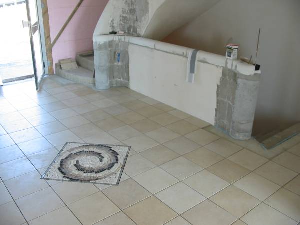

    damit keine Langeweile aufkommt wie bekomme ich eine Abmauerung auf einer Stahlbetontreppe richtig fest?
    Abmauerung in etwa 80 cm Höhe auf der dann ein Edelstahlhandlauf befestigt werden soll.
    Muss ich da Löcher in die Treppe bohren und Eisenstangen einbetonieren um einen vernünftigen Halt bzw. Verbindung zur Treppe und der Mauer zu erreichen?
    In freudiger Erwartung ...
    A. Glahé
  54. natürlich mit
    YTONG-Steinen! Mit Flexkleber auf die Rohbetondecke bzw. -Treppe gesetzt (die vorher richtig sauber waschen und ggf. grundieren). Da kann jetzt auch kein Schwede daherkommen und dir was von beplankten Wänden erzählen! Im Ernst: haben wir auch so gemacht: rund ums Treppenloch und als Handlauf die viertelgewendete Treppe in den Keller. Ecken lassen sich schön runden und rund verputzen. Aber ich wette, es gibt jetzt Kommentare, die ob der Standfestigkeit einer solch gewagten Konstruktion den Finger heben. Bin selbst nach der Weihnachtsfeier letzte Woche sturzbesoffen runtergerutscht: das Ding hält!
  55. Betrunkene ...
    und kleine Kinder haben einen Schutzengel. Der hat die Wand gehalten ;-).
    Also, für eine Brüstungsmauer ist nicht das untere Auflager entscheidend. Unten Mauerwerk  -  egal welches  -  mit einem satten Mörtelbett aufsetzen, auf eine Höhe ca. 15 cm unter gewünschter Fertighöhe bringen, im Verlauf der Schräge einschalen, Bewehrung rein und sauber betonieren. Bei fehlender Aussteifung durch z.B. Anschluss an Querwände vorn und hinten eine Stb-Säule mit Bewehrung, die in den Treppenlauf einbindet.
    Frage: Ist der Lauf der Treppe für das Gewicht ausgelegt?

  57. @Dühlmeyer
    Das Allseits beliebte "rundliche" Abschleifen der YTONG-S an der Brüstungsoberkante gestaltet sich bei Ihrer Lösung als etwas schwierig. ;-)
    Wir lösen das so (wenn es denn ein Bauherr wünscht), dass wir einen ca. 10 cm starken Betongurt mit zwei 12 Eisen herstellen und darauf noch eine Lage YTONG bis Fertighöhe zum "abschleifen" mauern. Ist aber statisch erst ab ca. 2 m Brüstungslänge erforderlich (rechnerische Nachweis => Statiker Ihres Vertrauens).
  58. Wir haben es so gemacht:
    Bilder sagen mehr als Worte, auch wenn die Namen der Dateien nichts mit dieses Thema hier zu tun haben :-)
  59. kein Thema, da ...
    Dass mit dem rund schleifen ist bei uns nicht dass Thema, da nicht gewünscht. Unsere Treppe ist 2 mal 1/4 gewendelt, bei einem Rohbaumaß (Öffnung) von 3,01 m.
    Dh. wir gehen gerade hoch und dann in einem 90 ° Winkel weiter.
    Also werden wir in etwa auf 70 cm hochmauern und dann Einschalen und mit Beton ausgießen, verputzen und fertig ist die Geschichte. Vielen Lieben Dank für eure Bemühungen und wirklich sehr hilfreichen Antworten!
    Jetzt muss ich nur noch in die andere "Abteilung" und daort nachfragen wie ich da am besten Halogenspots reinbaue, von wegen Hitzeentwicklung Trafo etc.
    Wenn sich jetzt jemand genötigt fühlt hier bereits Anregungen zu geben, werde ich sicherlich nicht böse darauf reagieren! :-)
