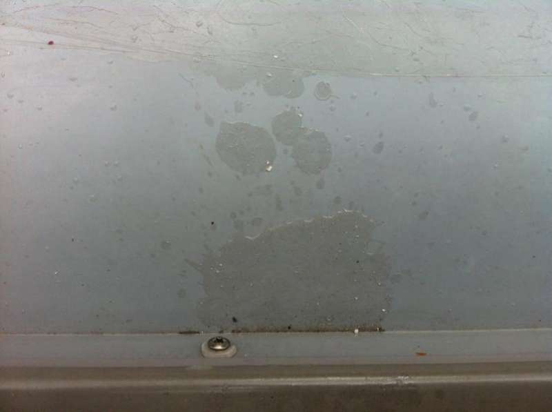

Hallo, mein Haus wurde neu verputzt. Leider ist auf einigen Glasscheiben ein fester Film von der flüssigen Grundierung, die auf den alten Putz aufgespritzt wurde. Es handelt sich um einen Tiefengrund, der so beschrieben wird: "Weber. prim 400 ist ein werksmäßig hergestelltes, Verarbeitungsfertiges, lösungsmittelfreies und geruchsarmes Hydrosol. Weber. prim 400 eignet sich zur Verfestigung von ausgewitterten, kreidenden und sandenden Untergründen sowie Putzen und Mineral- und Dispersionsfarbanstrichen (Mineralfarbanstrichen, Dispersionsfarbanstrichen). ist alkaliresistent lösemittelfrei" An einer Stelle habe ich mit einem Ceranfeld Schieber ein Stückchen abgekratzt, aber natürlich fürchte ich, dass Kratzer auf dem Fenster entstehen. Vielen Dank im Voraus! Gruß

    danke für Ihre Antwort. Es geht tatsächlich nur darum WIE der Film richtig beseitigt wird, da der Berater des großen Putzherstellers auch nicht so recht wusste wie. Die Putz-Firma hat bisher für die Beseitigung von Kleberesten den Reiniger Sto ULTRA cleaner Limonenreiniger benutzt. (Technisches Merkblatt:

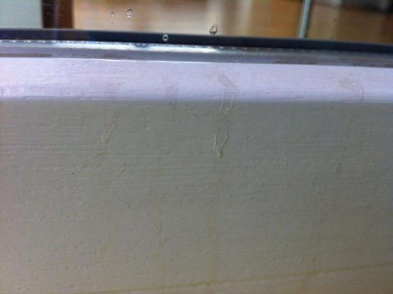

    Gestern ist der Grundierungsfilm auch dem pulverbeschichteten Aluminium-Fensterbrett wie auf dem 1. Foto zu sehen, vollkommen abgegangen. Habe Gerade im Merkblatt gelesen, dass auch GLAS gereinigt werden kann :-). Das wird beim nächsten Mal dann erledigt. => Nun blieben noch die kleinen Laufspuren/Flächen auf 3 Holz-Fensterrahmen (s. Foto), die so aussehen als ob man das abziehen kann, geht aber nicht. Meinen Sie ich kann den Reiniger nehmen? Holz steht nicht auf dem Merkblatt. Vielen Dank im Voraus Josef,

    und dessen Wirkung auf lackierten Holzoberflächen kenne ich nicht. Ein Versuch an einer kleinen Stelle könnte da Erkenntnisse bringen. Ansonsten die lackierte Fläche leicht anschleifen und streichen. Oberflächen auf Holzfenstern bedürfen so oder so in gewissen Zeitabständen einer Nachbehandlung. Gruß

    Die Grundierung ist kunststoffgebunden, mit dem Limonenreiniger kommen Sie da nicht weiter. Der ist extrem gut fettlösend, löst Klebstoffe (der kann in den meisten Fällen die Klebewirkung aufheben, während mit anderen Lösemitteln die Kleberückstände erstmal nur verdünnt werden ...) und greift kaum Kunststoffe an. Das ist der Knackpunkt dabei ... Lösemittel, die die Grundierung anlösen, werden mit hoher Wahrscheinlichkeit auch den Lack anlösen ...

    Allerdings ist auch die kleine Grundierungslache auf dem linken Foto, die vom Fensterglas über den Rahmen (rechtes Foto) auf das Alufensterblech gelaufen ist, vollkommen abgegangen. Da der Reiniger keine Lösungsmittel enthält, dürfte doch eigentlich nichts passieren, wenn ich es uf dem Holz probiere, außer dass es eben nicht funktioniert, oder? Haben Sie eine Idee, was ich sonst noch probieren könnte?

    sollte mit Vorsicht betrachtet werden: der Reiniger enthält sehr wohl Lösemittel, sonst könnte er nicht funktionieren, jedoch sind diese anders geartet als gängige Universalverdünnung oder Aceton. Dass die enthaltenen Lösemittel nicht von schlechten Eltern sind, zeigen Unverträglichkeiten bei manchen Hartkunststoffen, die der Reiniger angreift. Eine einbrennlackierte Fensterbank bietet für die Grundierung auf alle Fälle eine deutlich schlechtere Haftung als ein wässriger Fensterlack ...
