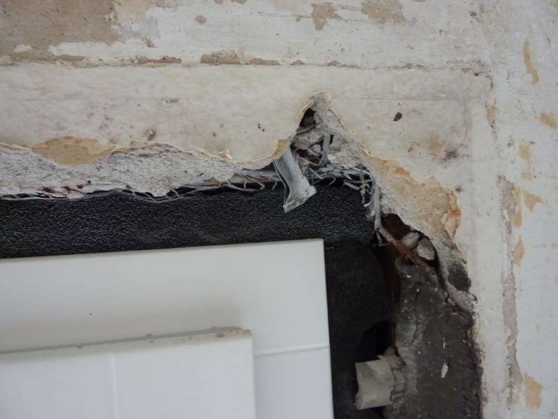

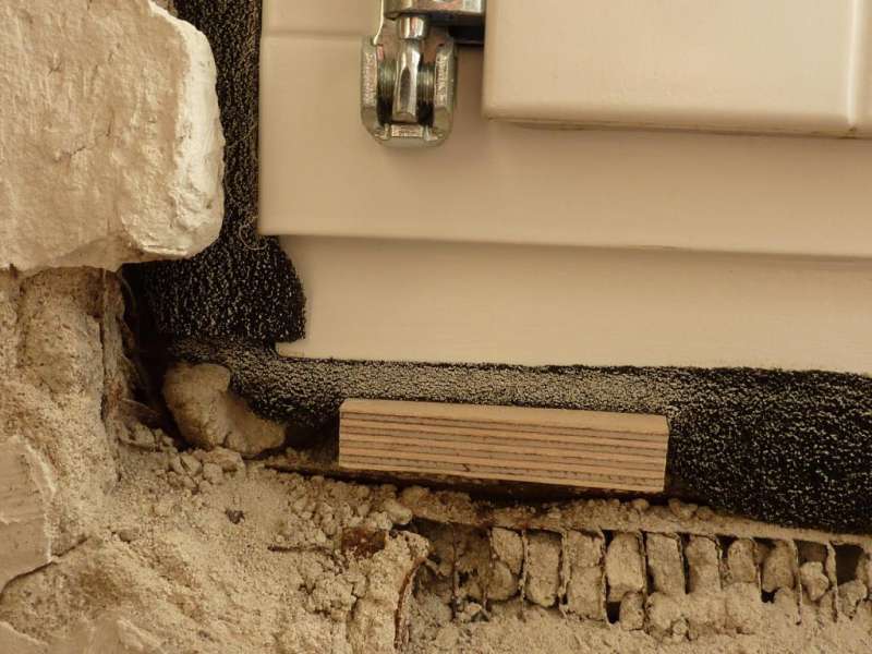

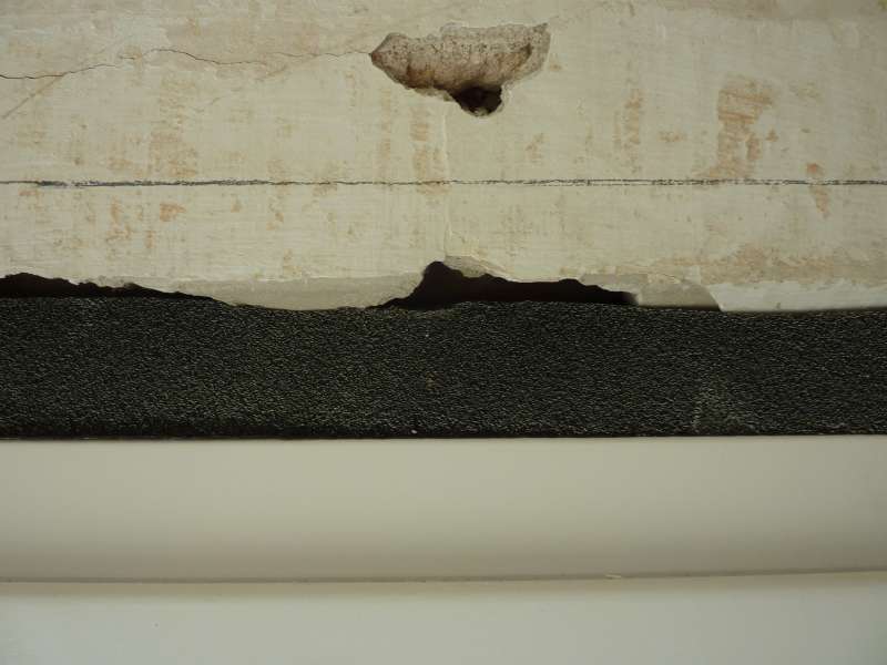

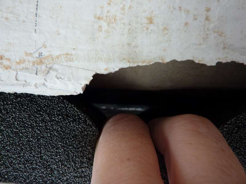

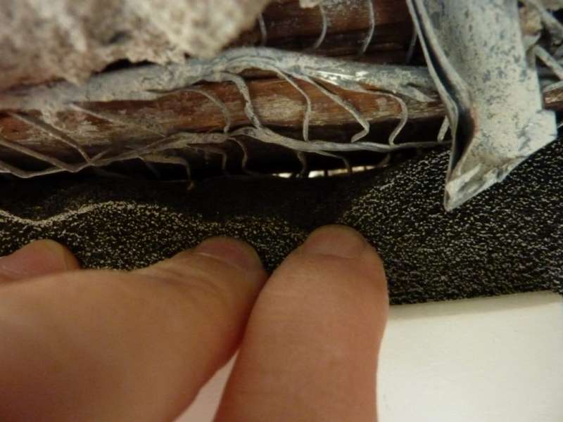

Guten Tag! Ich saniere mein verputztes Fachwerkhaus und habe vor einigen Wochen die Fenster austauschen lassen. Die neuen Fenster sind von guter Qualität, aber die Montage ist möglicherweise nicht fachgerecht erfolgt  -  siehe Fotos. Das Kompriband füllt die Fuge nicht komplett aus, sodass es durchzieht. Zum Teil sind Reste von Streckmetall dazwischen, sodass das Band nicht sauber anliegt.
Ich habe nun den ausführenden Schreiner um Nachbesserung gebeten. Er hat mir angeboten, auf der Innenseite ein Dichtungsvlies anzubringen  -  selbstklebend auf den Rahmen, aufs Mauerwerk überlappend und dort einzuputzen.
Zuerst habe ich diesem Vorschlag zugestimmt, aber wird das wirklich genügen, um Dichtigkeit zu erreichen? Es geht um fünf Fenster, dreifach verglast. Früher waren Rollladenkästen über den Fenstern, daher ist die Leibung auf den obersten ca. 20 cm um einige cm größer. Dieser Unterschied ist vor Einbau der neuen Fenster nicht ausgeglichen worden. Ebenso wenig die Stellen, wo vorher die Fensterbänke einbanden.
Nun meine Fragen: Soll ich diesen Zustand und die angebotene Nachbesserung akzeptieren, oder darauf bestehen, dass die Fenster wieder ausgebaut und dann sorgfältiger montiert werden?  -  Falls letzteres: welches Material eignet sich, um die Fensterleibung entsprechend vorzubereiten (oder kann ich diese Entscheidung dem Fensterbauer übertragen)?

  1. Das ist so noch fachgerecht
    Foto von Josef Schrage
    Es fehlt eine fachgerechte Vorbereitung der Wandlaibungen, diese hätten zumindest vor dem Einbau der Fenster entsprechend vorbereitet z.B. mit einem Glattstrich versehen werden müssen.
    Wenn der Fensterbauer dazu keinen Auftrag hatte, so hätte dieser jedoch vor der Montage der Fenster darauf hinweisen müssen. (Hinweispflicht) Also ist Er da jetzt "mit im Boot"
    Und lassen Sie sich die genaue Bezeichnung des Dichtbandes einschl. Prüfzeugnis geben, handelt es sich um ein "normales" Kompriband (Anschlagband/ Fugenband) ohne besondere Eichenschaften für die Fenstermontage ohne Dichtbänder ist das ein Fehler. (Googlen Sie mal nach Kompriband und Illbruck)
    Am besten, Fenster wieder ausbauen und fachgerecht wieder einbauen.
