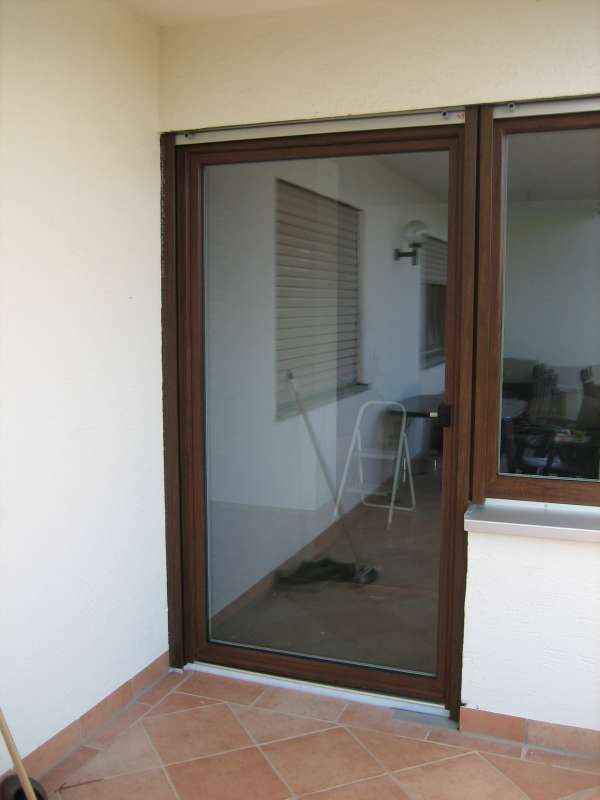

Es soll eine alte Terrassentüre herausgenommen und eine neue eingebaut werden. Ich plane einen Glattstrich der Leibung an den Flanken und unten. Aber macht das unten bei einer Terrassentür auch Sinn? Bitte um Hilfe, ich habe da keine praktische Erfahrung.

  4. Ich verstehe nicht den Grund der Frage?
    Warum Glattstrich beim Austausch?
    Ich verstehe das so: die alte Balkontür soll herausgenommen werden, richtig?
    Dann soll die Lücke im Putz aufgefüllt, also glatt gestrichen werden, richtig?
    Und die Lücke, die unten entsteht, soll auch aufgefüllt und glattgestrichen werden, richtig?
    Da ergeben sich für mich zwei Fragen? Erstens, soll eine Balkontür mit Rahmen unten wieder eingebaut werden'oder mit einer flachen Haustürschwelle. Falls wieder eine mit Rahmen reinkommt, dann wird der Übertritt noch größer als er vorher schon war. Zweitens, wohin geht"s da nach draußen? Terrasse, Balkon? Da gibt"s mit Sicherheit eine Abdichtung? Wo soll die dann angebracht werden? Sichtbar am unteren Rahmen? Und wo soll sie angebracht werden, wenn die neue Balkontür eine niedrige Schwelle hat?
    Fragen über Fragen, überlassen Sie doch am besten der ausführenden Firma alles und geben Sie nur vor, was Íhnen wichtig ist, z.B. ein niedriger Übertritt. Ansonsten sehe ich schwarz für Ihre Experimente.
