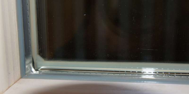

    Ein Blower-Door-Test wurde durchgeführt - der Wert 0,71 . Nachträglich habe ich an den Kellerfenstern noch ein paar Undichtigkeiten entdeckt, d.h. die Fenster waren nicht ideal eingestellt. Ich vermute, dass wir sonst einen deutlich besseren Wert noch erreicht hätten. Den Unterschied in den Thermografiebildern der Wände und Übergänge zur Decke ist optisch zwar gut erkennbar, aber ist der Temperaturunterschied nicht ganz so gravierend?! Die erste Antwort seitens Architekten: dies sei unkritisch, da weit weg vom Taupunkt und das sei konstruktionsbedingt durch die Holzsteher ... Hm? Es gibt keine Lüftungsanlage, das ist auch der Grund warum wir so oft Stoßlüften. Der Kaminofen hat im Übrigen eine separate Außenluft-Zuführung. Mit dem Fenstereinstand  -  ist damit gemeint, wie tief der Isolierglasverbund in den Rahmen eintaucht? Das sieht schon recht knapplich aus  -  werde noch ein Bild davon einstellen ...
  5. Bild Fenstereinstand
    anbei noch ein Bild des Fenstereinstands ...

  6. Sie haben wahrscheinlich ein sehr großes Problem ...
    Sie haben wahrscheinlich ein sehr großes Problem wie meine Vorschreiber bereits allesamt angedeutet haben ...
    Erstens: handelt es sich bei Ihrem Fenster wohl um ein 68er Holzfenster (auch IV68 mm genannt), wie ich auf dem Foto erkenne. Wenn auch mit sehr schmalen Glasleisten, wäre auch schon 2010 ein Drei-Wärmeschutzglas in diesem Profil möglich gewesen, mit warmer Kante und etwa Ug=0,8. Der Aufpreis für dieses Glas betrug auch 2010 nur etwa 15-30 € je Quadratmeter Fensteraußenmaß. Das dürfte das Budget nicht gesprengt haben, oder? Klug wäre es da schon gewesen, auf ein Fenster mit 78 mm oder 88 mm Bautiefe zurückzugreifen. Da wären auch noch viel bessere Gläser möglich gewesen.
    Zweitens: genau wie meine Vorschreiber bin ich der Meinung, dass die Fehlplanung nicht nur beim Fenster, sondern insgesamt bei der Beheizung Ihres Gebäudes insbesondere der Lenkung der Wärmestrahlung liegt. Aufgrund Ihrer durchgegebenen Daten, wären die Probleme mit einem besseren Fenster zwar gemildert, aber nicht mit Sicherheit ausgeschlossen.
    Drittens: der Beschlag, den Sie an den Scheiben sehen, ist nicht das einzige Kondensat. Mit großer Sicherheit befindet sich im Glasfalz, also dem Bereich hinter den Glashalteleisten unterhalb der Glasscheibe ebenfalls Feuchtigkeit. Luftfeuchte, die über die Fugen der Glasleisten (s. Gehrungsstöße der Glasleisten) eindringt und sich niederschlägt an dem "kalten" Rand des Glases, dem Aluminiumabstandhalter des Glases, der eigentlich seit Jahren nicht mehr verwendet werden sollte.
    Sie können sicherlich das vergammelte Silikon am Glasrand austauschen lassen, aber wollen Sie das alle zwei Jahre machen?
    Ich denke, Sie sollten denjenigen Fragen, der das ganze geplant hat, den haben Sie schließlich dafür bezahlt. Die Luft am Fenster ist einfach zu kalt.
