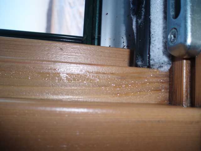

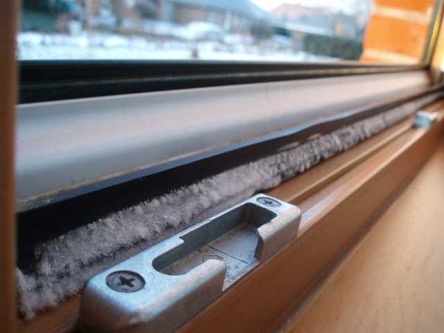

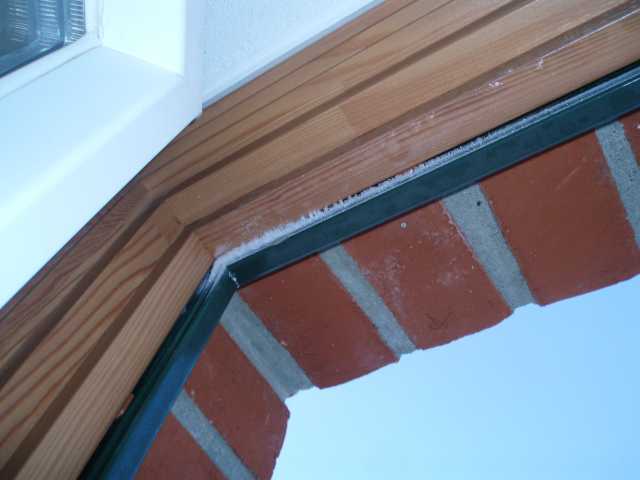

  7. Wir haben genau das gleiche Problem
    Ich habe eine Frage an den Fragesteller:
    Haben Sie eine Lösung für das geschilderte Problem gefunden? Wir haben seit Spätsommer 2010 ebensolche Fenster in unserem Neubau (Einfamilienhaus) in Schleswig-Holstein und seit zwei Wintern exakt das gleiche Problem wie Sie. Wir besitzen keine automatische Be- und Entlüftung (Belüftung, Entlüftung), dafür jedoch eine permanente Lüftung durch ein Zuluftrohr für den Grundofen. Je nach Fenster tritt die Kondensatbildung unterschiedlich stark auf. Bei Temperaturen knapp unter Null Grad beginnt die Frost- / Eisbildung auf der schwarzen Dichtung. Bei ca.  -  5 °C bildet sich auch Kondensat auf den seitlichen Elementen (siehe Foto). Bei noch tieferen Temperaturen entsteht an den oberen Ecken des Fensterrahmens an der Aluminium-Vorsatzschale Raureif (siehe 3. Foto).
    Eine im Jahr 2011 durchgeführte Nachbesserung durch den Hersteller, die die Erhöhung des Anpressdrucks zum Ziel hatte, hat keine Besserung in Bezug auf das Kondensieren an der Dichtung gebracht. (Ein Stück Papier lässt sich bei uns nicht einfach zwischen Rahmen und Flügel schieben.) Das Rahmenholz ist an einigen Stellen bereits stark verfärbt/verschimmelt und teilweise schon gespalten, obwohl wir ständig die Fenster trocken wischen.
    Wir vermuten, dass die Dichtungen nicht das vorrangige Problem sind, sondern vielmehr die Regenablaufschiene aus Aluminium. Aluminium besitzt sehr gute Wärmeleiteigenschaften. Schaut man sich den Querschnitt an, so liegt die Vermutung nahe, dass die Aluminiumschiene die Kälte direkt in den Falzraum trägt. Die schwarze Dichtung stellt die einzige thermische Trennung zwischen der kalten Aluschiene und dem Fensterfalzraum dar. Somit liegt vermutlich der Taupunkt im Falzraum!? Was sagen die Experten zu unserer These? Wie könnte eine Lösung für dieses Problem aussehen? Gibt es zu der Aluschiene Alternativen? Wir sind für jeden Hinweis dankbar.
