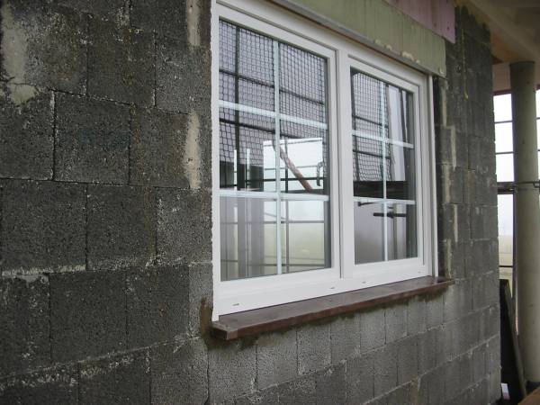

Guten Morgen,
wir haben folgendes Problem: Unsere Außenfensterbänke aus Granit wurden ohne seitliche Wasserableitung eingebaut. Außerdem sind sie völlig gerade, d.h. ohne Schräge zur Außenkante hin eingebaut. Bei Regen steht das Wasser auf den Fensterbrettern bzw. läuft seitlich am Putz herunter. Gibt es, außer dem gesunden Menschenverstand, verbindliche Einbauvorschriften für Fensterbänke hinsichtlich Einbauwinkel?
Kann man da was ändern ohne alles rauszureißen (Bau noch nicht abgenommen)?
Mauerwerk Poroton 36,5 cm, darüber ca. 3 cm Unterputz mit etwa 5 mm farbigem Oberputz.

    Die Regelungen zum Gefälle sind in den Fensterrichtlinien zu finden. Allgemein ist aber bekannt, das FB Gefälle haben müssen.
    Die seitlichen Wassernasen sind nicht so wichtig, wie Gefälle und Wassernase an der FB  -  Unterkante.
    Meister Sieber kennt sich da besser aus, da Fensterbauer.

    Der DNV  -  Deutsche Naturwerksteinverband  -  hat Richtlinien dazu,
    Bautechnische Informationen. Gefälle 1,5  -  2 %.

    Ihren Beitrag habe ich gelesen. 1,5 bis 2 %, da muss ich noch mal genau nachmessen, das wären bei 20 cm Breite ja min. nur 1,5 mm!
    Wassernase an der FB-Unterkante ist übrigens vorhanden.

    2 % von 20 cm sind 4 mm. Aus dem Bauch heraus würde ich mindestens 1 cm Gefälle einbauen.

    Bei uns (Südheide) musste ich bislang jedem (!) Handwerker erklären, was die Rillen in der Fensterbank zu bedeuten haben  -  die kannten diese einfach nicht! In anderen Gegenden sieht es anders aus.
    Winkel: Wir haben die Bänke mit 7-8 % verlegen lassen.

    Die Fensterbänke haben wir selbst gesetzt. Die Fenster haben an der Unterseite eine Schräge. Diese haben wir einfach übernommen und das dürfte diese 7 bis 8 % wie bei den Herrn Tasschner sein.
