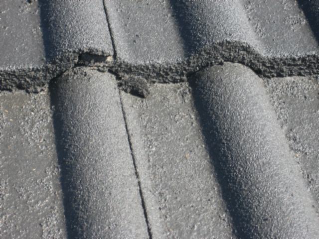

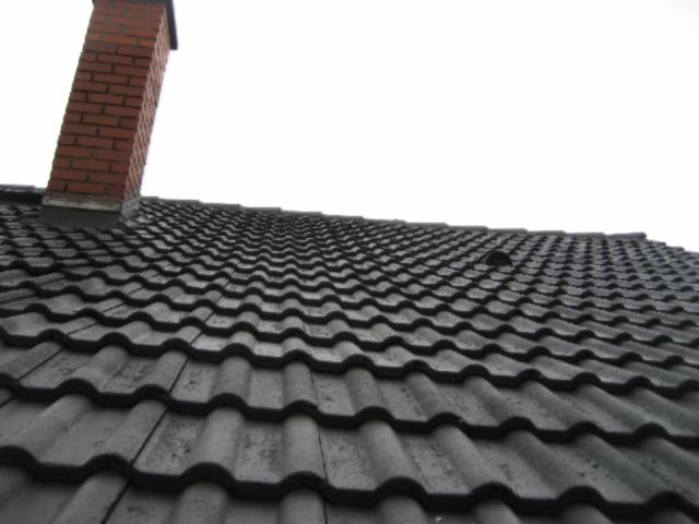

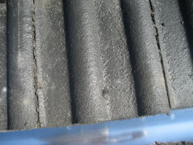

Aber: Sowohl am vertikalen, wie auch an den horizontalen Dachpfannenübergang sieht man noch Verschmutzungen, die einfach mitgrundiert und beschichet wurden.
Die Beschichtng selbst ist vermutlich okay, Zweifel gibt es ehr an den Vorarbeiten (Abstrahlen).
Bilder als Beispiel angefügt.

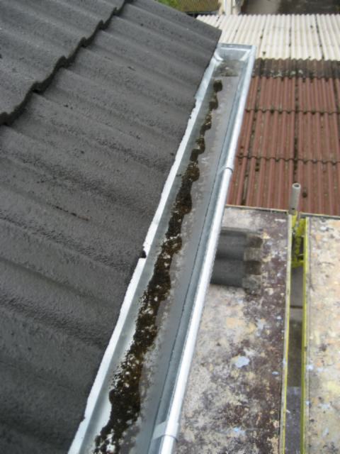

Auch nach der Beschichtung sammelt sich in der Rinne wieder abgewaschener Sand.

Achtung: Alle Bilder zeigen das beschichtete Dach bzw. den Sand in der Regenrinne hat sich nach der Beschichtung angesammelt.

Sehr geehrter Herr Artur,
(Ich als "Dachbeschichter" begebe mich nun in die Höhle des Löwen)
Ich möchte Ihre Fragen der Reihe nach beantworten:
1.)
***Wie "neu" muss ein beschichtetes Dach sein? ***
Ein beschichtetes Dach kann einerseits nicht neue sein da der Ziegel noch der alte ist. Andererseits wenn jemand seine Fassade neue färbt freut er sich auch über seine "neueE" Fassade, somit ist "neue" eine Definitionssache die immer im Auge des Betrachters steht und natürlich eben bei der Dachbeschichtung so ausgelegt wird dass es Werbetechnisch einem "neueEN Dach" - einer "neueEN FASSADE" gleichkommt.
(Bitte jetzt nicht der große Aufschrei, bei der Werbung eines Marktführers von Waschmittel wird die Wäsche auch weißer als weiß nach dem Waschen und jeder weiß dass das Werbung eben macht, Lügner dem nicht zig weitere solche Beispiele einfallen.)
2. a.)
***Wie ist die Leistung gemäß beigefügter Bilder zu beurteilen? ***
Es gibt keine Gesetzlich geregelten Vorgaben bzgl. der Dachreinigung vor der Dachbeschichtung (zumindest in Österreich, Deutschland vermutlich ebenfalls), jedoch ist offensichtlich dass hier mangelhaft gearbeitet wurde. Es soll die Dachfläche und nicht das Moos beschichtet werden. Ich kann mir nicht vorstellen dass die Beschichtung auch unterhalb des Mooses angekommen ist.
2. b.)
***Konsequenz? ***
Ich würde mich mit dem Unternehmen (Schriftlich) in Verbindung setzen und die mangelhafte Ausführung beklagen. Weitere Schritte vorbehalten und notfalls Gerichtlich einschreiten, aber dazu weiß der Anwalt mehr als ich ;)
3.)
***Hätte man mit einem stärkeren Hochdruckreiniger ein besseres Ergebnis erzielt oder ehr das Dach (Pfannen) kaputt gemacht? ***
Das traue ich mich aus der Ferne nicht beurteilen, jedoch müssen an solchen Stellen wo offensichtlich die Reinigung ihre Wirkung verfehlte manuell nachgeholfen werden und ggf. nochmals mittels Hochdruck Nacharbeit erfolgen.
Bzgl. Sand - es wäre eine Lüge zu behaupten dass man den absolut und 100 %ig entfernen kann. Reste sind da leider immer möglich, mal mehr, mal weniger.
