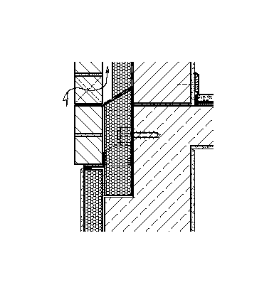

  1. ein paar prinzipiell richtige Lösungen
    Foto von Bruno Stubenrauch, Dipl.-Ing. univ.
    habe ich anzubieten. Wichtige Rückfrage: soll das Haus unterkellert werden und wenn ja, soll der Keller innerhalb der beheizten Zone liegen?
  2. wo lasse ich die Lasten der Vormauerschale wärmebrückenfrei?

  3. ohne Keller wäre es einfacher gewesen
    So gibt es drei Lösungen, wobei zwei das WDVSAbk. im Keller in Frage stellen.
    1. Mit WDVS bleibt nur die ungeliebte weil teure Konsolenlösung (Link 1).
    2. Sie bauen die Kellerwand monolithisch aus 49 cm T9 oder gleichwertig ohne WDVS (U=0,18) und stellen die Klinker drauf.
    3. Sie ziehen in Ebene der Klinker eine verputzte Ziegelschale bis aufs Fundament, dahinter wird die Dämmstoffebene fortgeführt.
    In Abwandlung der Variante 3 können Sie auch unter Erdreich die Innenschale bis AK Wand vorziehen und dort die Außenschale aufsetzen und enden lassen. Der untere einschalige Wandteil erhält dann eine Perimeterdämmung. Perimeterdämmung und zweischalige Kellerwand müssen sich ein Stück überlappen. Nicht wärmebrückenfrei, nur minimiert, vgl. DINAbk. 4108 Bbl. 2 Bild B. 12 (Link 2), die Dämmstoffstärken sind natürlich anzuheben.
    Die Kosten von Lösung 2 und 3 müssen genau ermittelt werden. Eventuell stoßen Sie in Preisregionen wie bei der Konsolenlösung vor. Je nach Lösung sieht auch der Übergang Kellerwand/Bodenplatte anders aus.
  4. Mir sind auch keine guten und günstigen "passivhaustauglichen" Lösungen bekannt.
