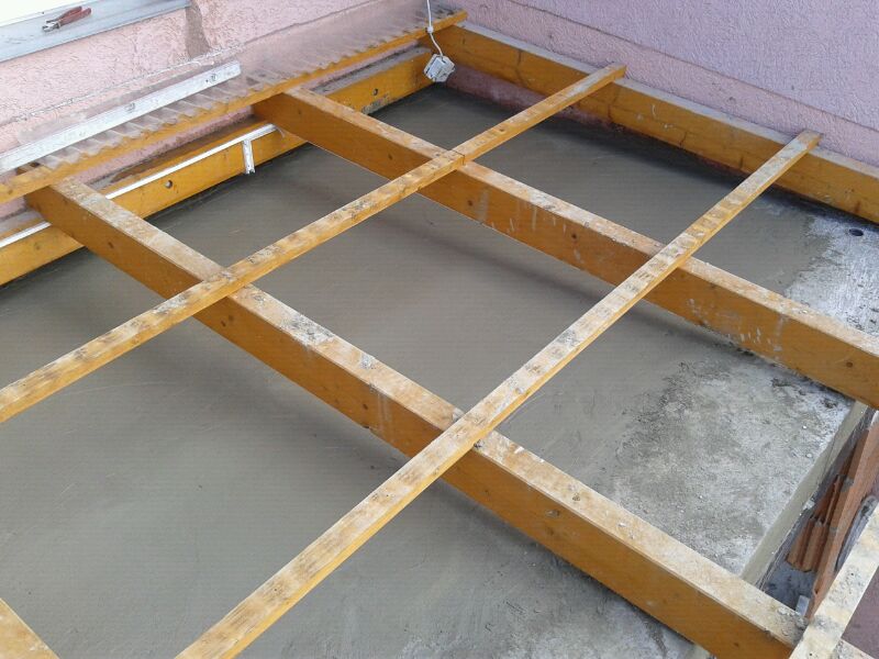

    morgen 14,30 Uhr kommt der Dachdecker ich werde dann berichten was er mir Rät. Ich denke er wird dann auch einen Auftrag von mir bekommen, das Spätere Terrassendach abzudichten.

  11. Neuer Stand Terrasse abgedichtet!
    wie versprochen eine Info von mir, mit der fertigen Abdichtung! Aluschweißbahnen Dampfsperre Dämmung und eine Art Dicke Folie die an der Unterseite gefilzt ist das war die Arbeit vom Dachdecker. Jetzt werde ich aktiv! Ich werde Holzdielen verlegen. Granulatpads Unterkonstruktion Diele Bangkirai. Werde ein Foto einsetzten wenn es fertig ist.
