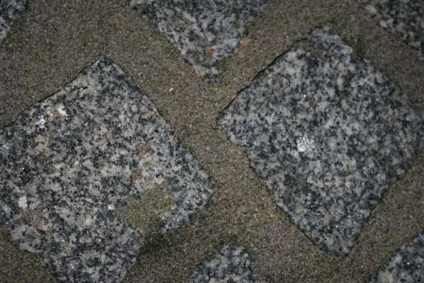

Im letzten Sommer musste unsere Einfahrt neu gemacht werden. Der alte Teer und Beton kam raus. Wir entschieden uns für Granitsteinpflaster. Dazwischen sollte eine spezielle und ziemlich teure Fuge (ich weiß leider den Namen nicht mehr), aber wir haben sie gewählt, weil angeblich auch nach Jahren kein Unkraut durchkommt und sie hält und hält und hält.
Tja, jetzt nach dem ersten Winter sind aber schon beachtliche Risse zwischen den Steinen zu sehen.
Direkt nach dem "Verlegen" hatten wir übrigens auch schon kleine Löcher, wo die Fuge nicht gut gehalten hat. Die Handwerkerfirma gab es aber leider nur exakt 5 Monate. Das war Zeit genug, um uns als Kunden an Land zu ziehen, die Arbeit zu 95 % zu erledigen und dann zu verschwinden.
Ich suche jetzt Tipps, was man bei den Rissen tun kann. Wir haben ein Gefälle, liegt es daran? Kann man die Risse irgendwie ausbessern/kitten?

    Hallo, hier weitere Infos über das Pflaster und ein Foto, wie kleine Risse um die Steine entstanden sind.
    Das fugenmaterial ist das VDW 800.
    Es ist kein Beton und Teer mehr übrig, das wurde alles herausgenommen. Die neuen Steine wurden in einem Sandgemisch verlegt und festgerüttelt. Zuerst kamen die Steine rein, dann Sand dazwischen, dann wieder festgerüttelt. Der Sand wurde dann mit Wasser wieder ausgespühlt und dann kam die Fugenmasse rein.
    Der lange Riss ist komischerweise auf dem Gehweg und nicht auf der zu befahrenden Seite. Also eigentlich nicht mehr Belastung als durch Fußgänger.

    Also bei einem Stein ist uns aufgefallen, dass er rundherum diese Risse hat und es sieht auch so aus, als wäre er schon tiefer als die anderen Steine.
    Beim Fegen wird auch unheimlich viel Fugenmaterial lose  -  wie einzelne Sandkörner.
    Kann man das irgendwie retten oder haben wir den totalen Pfusch und Schlamassel mit Neuverlegung?
