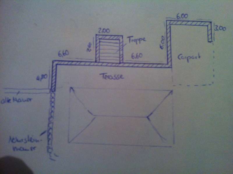

  4. Skizze Stützwand
    Hier eine Skizze der Stützmauer. das gestrichelte zeigt das Fundament (80 cm) und die Stützmauer aus 24er Schalsteinen und 10er Bewehrungsstahl waagerecht sowie jede Lage 2 senkrecht (1,30 m hoch) hinter die Mauer wird Drainage verlegt und Dichtschlämme sowie Noppenbahn und Drainagekies gegen den Hang mach ich geovlies welches oben noch mit Rindenmulch bedeckt wird. Das ist meine Idee dazu. die Treppe wird hinterher errichtet wo die erste und letzte Stufe auf dem Fundament beginnen sowie enden.
