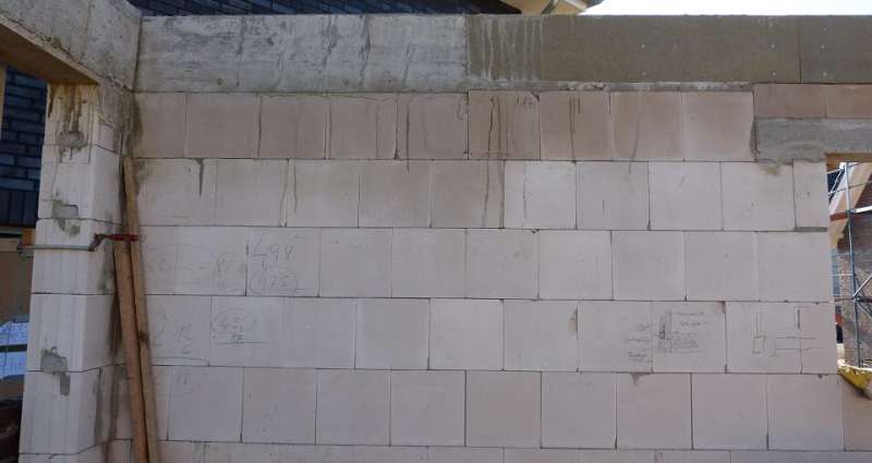

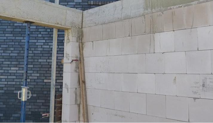

  4. Anbei zwei Impressionen. Meine Grundsatzfrage wäre also: ...
    Anbei zwei Impressionen. Meine Grundsatzfrage wäre also: Anbei zwei Impressionen.
    Meine Grundsatzfrage wäre also: Kann man auf Basis dieser Infos sagen, ob derartige Stabilisierungen erforderlich sind?
    Wenn ja, wo müssten sie "stehen"? Mittig in der 9-m-Wand oder in den Ecken?
    Hannes
    • BAU.DE / BAU-Forum: 1. Bild zu Antwort "Anbei zwei Impressionen. Meine Grundsatzfrage wäre also: ..." auf die Frage "Stabilisierung Mauerwerk" im BAU-Forum "Außenwände und Fassaden"
    • BAU.DE / BAU-Forum: 2. Bild zu Antwort "Anbei zwei Impressionen. Meine Grundsatzfrage wäre also: ..." auf die Frage "Stabilisierung Mauerwerk" im BAU-Forum "Außenwände und Fassaden"
