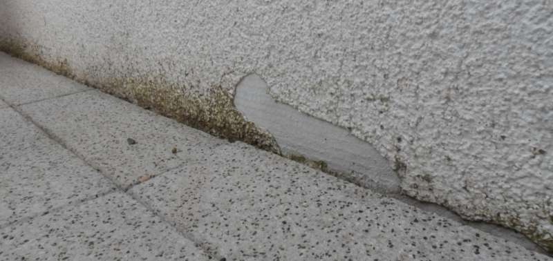

An unserer Terrassentrennmauer zum Nachbarn wurde der Putz bis zum Boden geführt ohne einen Sockelputz zu verwenden. Putz endet einige Millimeter unterhalb des Plattenbelages (lose im Splittbett verlegte Betonplatten).
Durch die starken Regenfälle im Winter wurde der Putz im "Sockelbereich" durch aufsteigende Feuchtigkeit regelmäßig nass. Nun Platz er vom Boden her ab. Die Platten liegen zu nah am Putz/an der Wand und die kleine Fuge wurde auch noch mit feinem Material (Einkehrsand) aufgefüllt.
Der Aufbau der Wand ist folgender:
1. Kalksandstein
2. Schwarzanstrich bis ca. 50 cm über Plattenbelag
3. Gewebeverspachtelung auf der kompletten Mauer
4. weißer Außenputz
Auf der anderen Seite der Mauer wurde die Noppenbahn, bündig zum Plattenbelag abgeschnitten. Hier ist der Schaden nicht eingetreten. Auf der schadhaften Seite endet sie Unterkante Plattenbelag.
Dies wird nun korrigiert.
Allerdings ist der Putz nun abgeplatz und teilweise hohl. Er muss also im Sockelbereich entfernt werden.
Da wir auf der sicheren Seite sein wollen tendieren wir zudem dazu Sockelputz wie am Haus zu verwenden.
Liege ich mit meinen Einschätzungen richtig?
Und mein größtes Anliegen: Wie entferne ich den weißen Außenputz waagrecht ohne die Gewebeverspachtelung unnötig zu beschädigen? Wobei das "waagrecht" meine größte Sorge ist.
Ich dachte an Mauernutfräse, Flex ... Aber ich denke das wird sicherlich schief werden.
Freue mich sehr über Tipps/Anregungen!

  2. Habe Fotos gemacht!
    da bin ich sehr gespannt, wie man den Schaden noch beheben könnte. Anbei ein Foto mit abgeplatzter Stelle und ein Foto Übergang Trennmauer zur Hauswand. (In der Ecke am Boden befindet sich direkt ein Lichtschacht)

    • BAU.DE / BAU-Forum: 1. Bild zu Antwort "Habe Fotos gemacht!" auf die Frage "Außenputz waagrecht (!) entfernen und nachträglich Sockelputz anbringen" im BAU-Forum "Außenwände und Fassaden"
    • BAU.DE / BAU-Forum: 2. Bild zu Antwort "Habe Fotos gemacht!" auf die Frage "Außenputz waagrecht (!) entfernen und nachträglich Sockelputz anbringen" im BAU-Forum "Außenwände und Fassaden"
  3. folgende Vorgehensweise
    Foto von Martin Kempf
    nehmen Sie die Terrassenplatten und den Splitdarunter raus, bis Sie zur Unterkante kommen. Mit der Spachtel alle losen Bereiche abschaben, ohne die darunterliegende Spachtelung zu zerstören (nicht mit Gewalt). Dann machen Sie mit Wasserwaage und Bleistift einen Strich in der Sockelhöhe. Oberhalb des Striches kleben Sie zwei Streifen von dem silbernen Steinband o.ä. Dann mit Sockeltauglicher, filzbarer Spachtelmasse eine dünne Kratzspachtelung aufziehen, abgeplatzte Stellen in diesem Zug oberflächenbündig mit zuziehen. Über Nacht trocknen lassen. Am nächsten Tag mit der selben Spachtelmasse nochmal dünn in Kornstärke drüberziehen, abfilzen, Klebeband abziehen. Am nächsten Tag einen Strich in der Höhe der Oberkante Terrassenplatten ziehen. Zur Sicherheit vielleicht einen Zentimeter höher. Oberhalb wieder abkleben. Darunterliegende Bereiche zweimal mit Dichtschlämme überschlämmen. Trocknen lassen. Alles mit Sockelfarbe streichen, Platten wieder einbauen. Produkte z. B: Baumit Haft- und SchweißPutz HSP 60 Weber. tec Superflex D 2 (SUPERFLEX D 2)
