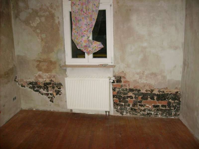

Im EGAbk. unseres Hauses ist eine Wand bis etwa 100 cm Höhe feucht. Nach teilweisem Abschlagen des Putzes zeigte sich ein schwärzlicher Belag auf der Wand. Wir befürchten Pilzbefall, aber von dieser Art Pilz habe ich in Foren nichts gefunden. Was kann das sein und wie gehen wir damit um?

Der feuchte Innenputz wurde jetzt teilweise abgeschlagen. Die Ziegelwand (Ziegel und Fugen) ist im feuchten Bereich von einer schwärzlichen Schicht überzogen (siehe Bilder), darüber scheint alles in Ordnung. Die Schicht ist bis zu einem Millimeter stark und befindet sich an der Trennschicht zwischen Kalkzementputz und Ziegel. Außerdem sind einige Ziegel so weich, dass man sie mit dem Fingernagel abkratzen kann.

    sollten vor Ort von einem Fachmann erstellt werden. Sie müssten hier Grundrisse, Schnitte und vermutlich 20-30 Fotos reinstellen, um erste brauchbare Antworten von uns zu bekommen. Suchen Sie sich einen Sachverständigen für Wärmeschutz-, Feuchteschutz und Abdichtungen. Der wird vermutlich Abklatschproben von einem Pilzlabor untersuchen lassen, wenn er nicht gleich erkennt dass es sich um Salze oder Sinterschichten handelt. Der SV kann ihnen dann auch ein brauchgares Sanierungskonzept erstellen.
