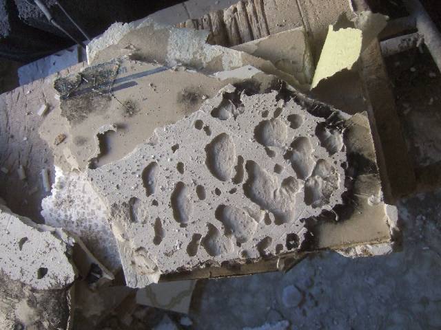

1. Beeindruckt hat mich das Brandverhalten. Einschränkend muss ich aber anmerken, dass auch hier in erster Linie die Bausünden in Sachen der Falschausführung ursächlich für die Brandweiterleitung sind.

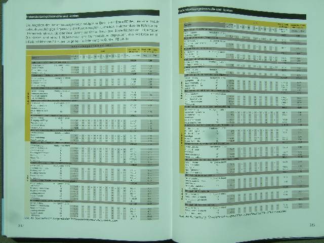

    Der Unterschied zwischen Dämmfassade und Putzfassade zeigt sich
    laut der Tabellen so:
    Kosten nach 80 Jahren in €/m²
    Außenwand mit Edelputz 429,65 €/m²
    Außenwand mit WDVSAbk. 1314,05 €/m²
    Der Unterschied liegt "nur" bei 884,40 €/m²

  19. Und was soll mir diese ...
    unter Bruch des Urheberrechts eingestellte Tabelle sagen, außer das sie für den Unterpunkt WDVSAbk. Unfug ist?
    Auf welchen empirischen Daten beruht sie? Wie wurde wissenschaftlich exakt ermittelt, dass ein WDVS nach 40 Jahren zu erneuern ist? Ich habe hier ein WDVS von 1971, dass ist noch nicht erneuerungsbedürftig :-). Das macht nochmal 20  -  40 Jahre.
    Gerüstkosten von 7, schiessmichtot €? Für was denn? Ein Hochhaus, einen 4-Geschosser, einen 1 1/2 Geschosser, einen Schuppen? 3 Tage oder 3 Monate Standzeit?
    Alles Kokolores  -  nach meiner bescheidenen Meinung ;-)
    Wo ist bei den anderen Fassaden die Anpassung an den Stand der Technik eingepreist? Muss man Putzfassaden nie bearbeiten?
    Ich kenne genug Putzfassaden aus den 30 ern, die ohne Kriegseinwirkung aussehen wie Berlin '45.
    Diese Tabelle ist, auch wenn sie IHNEN natürlich in den Kram passt, so sinnhaft wie das Lichtenirgendwasdingsexperiment oder die Daten Ihres Gurus zum tollen Brink  -  jedenfalls für den Punkt WDVS. Beziehen Sie sich lieber nicht darauf, Sie fallen bloß auf die Nase.

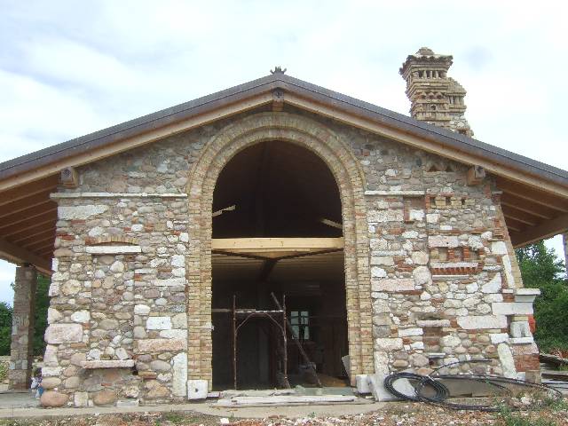

    Das Brandverhalten eines WDVSAbk. aus Polystyrol-Platten
    (Styroporplatten) hat mich sehr nachdenklich gemacht!
    Jeder sollte sich umschauen, wo WDVS auf Häuser aufgebracht werden.
    Brandsperren sieht ich selten, an Einfamilienhäusern wohl
    überhaupt nicht!
    Wenn nach 8 Minuten solch ein System versagt, alle Achtung!
    Daran kann jeder Mensch sehen, dass bei der Zulassung
    höchstwahrscheinlich nicht so genau hingesehen wurde!
    Wenn ich bedenke, dass die meisten Menschen in einem Obergeschoss
    schlafen!?
    Zu einem Massivhaus mit 36,5 cm oder 49 cm dicken
    Außenwänden, ob im Sichtmauerwerk oder mit einem beidseitigem Kalkputz gibt es kaum Alternativen.
    Jeder darf das für sich selbst entscheiden!
    Dämmbaustil oder Baumeisterkunst?
    • BAU.DE / BAU-Forum: 1. Bild zu Antwort "Meiner Leserschaft ..." auf die Frage "Wärmedämmung = Wahnsinn?" im BAU-Forum "Außenwände und Fassaden"
    • BAU.DE / BAU-Forum: 2. Bild zu Antwort "Meiner Leserschaft ..." auf die Frage "Wärmedämmung = Wahnsinn?" im BAU-Forum "Außenwände und Fassaden"

  80. fehlender Brandriegel,
    kaminartige Testanordnung
    Hitzequelle (Gasbrenner)
  81. Testanordnung
    Bei der gesamten Testanordnung kann man auch den Verdacht bekommen, dass hier etwas bewiesen werden sollte.
