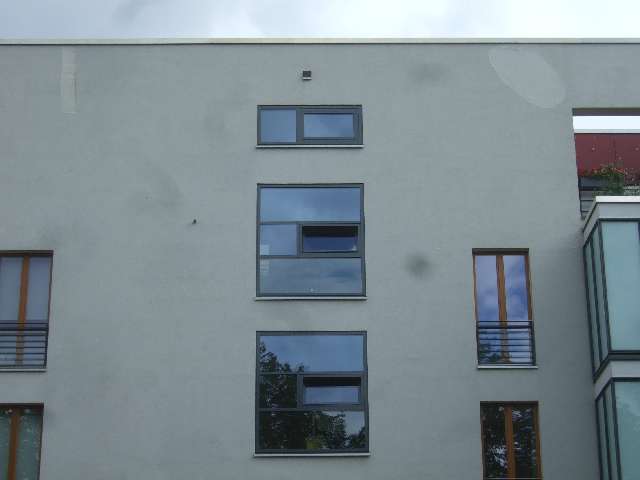

    Übrigens, neue "moderne" WDVSAbk. schlagen schon mal Blasen!
    Immer weiter so, dämmt was das Zeug "hält"!
