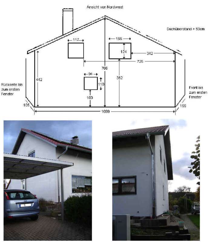

Ich würde gerne die Giebel (Wetter) -Seite meiner Doppelhaushälfte mit einer vorgehängte hinterlüftete Fassade (VHFAbk.) inkl. zusätzlicher Dämmung aus Keramikziegeln (Tonality, Moeding, Kera Twin) bekleiden plus jeweils noch ca. 1, x Meter ums Eck (vorne und hinten bis zum ersten Fenster). Die Vorstellung, mehrere Hundert Klebedübel in meinen Porotonsteinen zu versenken wiederstrebt mir. Mir schwebt als Tragsystem ein vorgehängtes Fachwerk vor, das in Höhe der Geschossdecken (aus Beton) mit der Giebelwand verankert ist. Wurde so etwas schon gebaut? Ist das bezahlbar?
