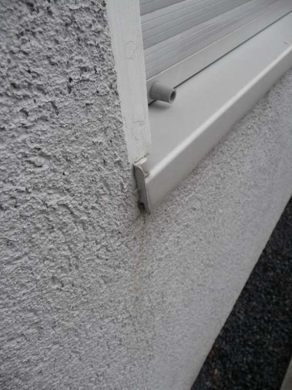

An dem von uns erworbenem Reihenendhaus ist stirnseitig ein Anbau. Der Anbau ist ein "Holzfachwerkanbau" der außen mit WDVSAbk. versehen ist. Das Problem das ich habe ist das die Alufensterbänke leider zu kurz sind, die Enden der "Seitenstücke" nicht ins Freie ragen, sondern im Putz stecken. Somit rinnt das Regenwasser immer an der Hauswand entlang und tropft nicht wirklich ab. Nun sind die Enden der Rollladenführungen länger als die Unterkante der Fenster (3Stck.) und die hintere etwa 2 cm hohe Kante der FB die ans Fenster geschraubt ist werde ich nicht einfach herrausziehen können.
Mein Vorhaben ist (im Frühjahr) die alten FB in der Mitte zu trennen und die Führungen der Rollladen auf das Maß "Unterkante Fenster" zu kürzen (mit so einem Ding das aussieht wie eine Flex sich aber nicht dreht, sondern nur vibriert, weiß grad nicht wie es heißt) und anschließend ausreichend tiefe FB aus Granit einzubauen.
Gibt es eine andere Lösung, bekommt man evtl. doch neue tiefere Alubänke unter die Rollladenführungen gesteckt oder würde ich dabei zu viel zerstören. Die Fenster sind außen bündig mit OSBAbk.? eingebaut und darauf wurde das WDVS geklebt, insofern hätte die Granitbank auch nicht so eine tolle Auflage!?

    Um wieviel stehen denn die jetzigen Fensterbänke über?
  4. Hallo! Die momentan verbauten Bänke ...
    Hallo! Die momentan verbauten Bänke Hallo!
    Die momentan verbauten Bänke stehen ca. 2 cm von der Wandfläche ab.
    Diese Seitenstücke sind wohl schon einmal mit irgendwas (Flex?) bearbeitet worden. Es wurde versucht ein Schlitz zwischen der Wand und den Seitenstücken zu "sägen" vermutlich damit das Wasser vorher abtropft und nicht an der Wand entlang läuft ...

  6. So ich hoffe das man auf ...
    So ich hoffe das man auf den Bildern erkennen kann was ich meine :-)
    Gruß aus -2 Grad

    Die Seitenteile sind im Normalfall gesteckt. Wenn Sie in der Mitte ein Stück der Fensterbank raus schneiden, können Sie es zur Mitte hin verschieben. Die Seitenteile können Sie dann raus pfriemeln, wenn Sie die Führungsschienen gekürzt haben. (mit einem oszilliernden Werkzeug) Dann können Sie die neue Granitbank setzen. Wenn ein neues Aluminium rein soll, geht es nur, wenn es nicht in den Falz unter dem Fenster rein muss, sondern auf dem Fenster montiert (geschraubt) wird. Hier ist zu beachten, dass dann von oben kein Wasser reinkommt. (Kompriband etc.) Aber wie Sie am besten abdichten, kann Ihnen sicher jemand im Forum sagen.
