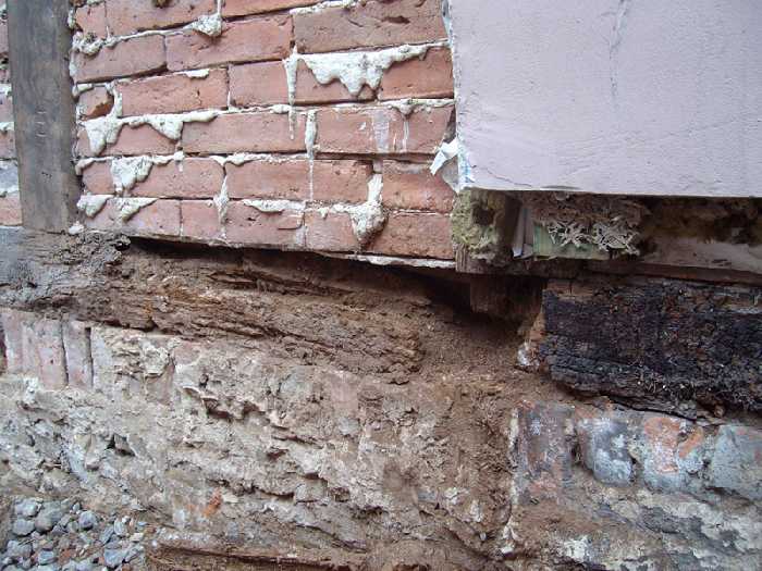

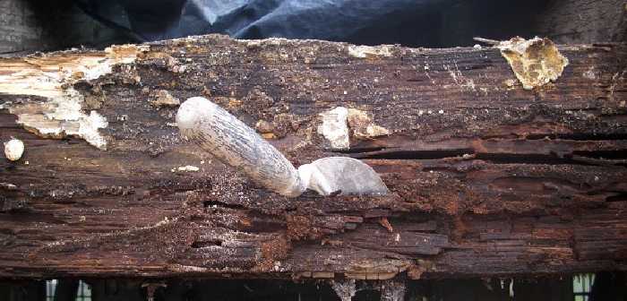

  9. Herr Stodenberg,
    ich habe Ihnen mal ein paar Bilder von Feuchteschäden an Holz hochgeladen.
    Da wünsche ich mal viel Spaß beim austauschen.
    Ihre Mineralwolle ist übrigens der letzte Baustoff der trocknet.
    Und noch mal für Sie, der Fragesteller hat hier nicht nach Holz gefragt.

  11. Herr Stodenberg,
    Bei aller Liebe ich springe hier nicht hoch wie ein Skorpion, ich antworte nur auf die Fragen, und das möglichst ohne Glaubenskriege anzuzetteln.
    Aber wenn wir nun schon mal dabei sind, ...
    was, wann wie schnell trocknet dann sollten Sie sich der Thematik etwas mehr annehmen.
    Das hat nämlich so gar nichts mit der maximalen Wasseraufnahme der Baustoffe zu tun, sondern hängt einzig von der kapillaren Wasseraufnahme ab.
    Die kapillare Wasseraufnahme von Mineralwolle geht aber gegen Null.
    Und wenn das Zeug dann abgesoffen ist funktioniert auch die kapillare Wasserabgabe nicht.
    Dafür gibt es sogar Messverfahren.
    Da können Sie sich auf den Kopf stellen, es fehlt das Porengefüge.
    Es interessiert dann auch keinen holzzerstörenden Pilz ob sie Eiche, Lärche, Fichte oder Kiefer verbaut haben, die sind mit unter recht genügsam.
    Sagen Sie das eigentlich Ihren potentiellen Kunden, das die Dämmung unter Umständen mal schnellJ ausgetauscht werden muss?

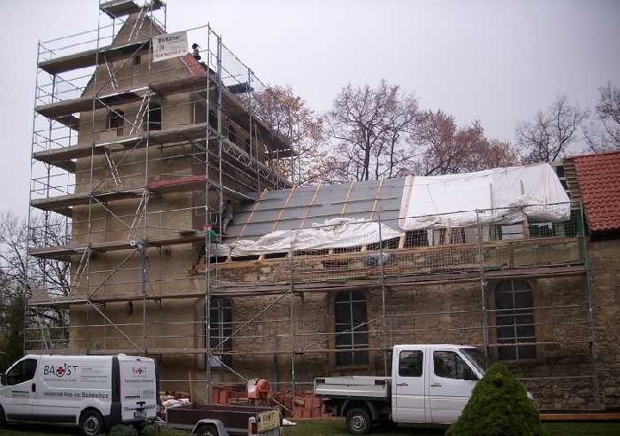

  21. Ich schmeiß mich weg ...
    das war dann wohl das Beste Plädoyer gegen die Ständerbauweise was ich je gelesen habe.
    Wo nenne ich an vorderster Stelle die Mauerwerkstrockenlegung als mein Geschäftsfeld?
    Sie wissen scheinbar mehr als ich über meine Firma.
    Bis gesten war das Hauptgeschäftsfeld meiner Firma noch die Denkmalpflege und Sanierung.
    Siehe Foto.

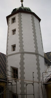

  24. Ja, ja,
    wie Sie darauf kommen das einer von den Sieben speziellen Leistungen meiner Firma der vordergründigste ist erschließt sich mir auch nicht.
    Wenn Sie sich dann doch noch mal die Mühe machen auf meiner Seite vorbeizuschauen, sollten Sie die Buchstabenfolge:
    BAU & Sanierung
    vorfinden.
    Das lieber Herr Stodenberg, meine Kunden verstehen das, heißt soviel wie Bauen (speziell Neubau) und Sanieren (speziell Bauen im Bestand) und genau das ist mein Hauptgeschäftsfeld.
    Sie auch Foto, Sanierung des Renaissance-Schloss Frankleben.

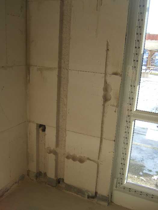

    Die Bauweise mit 17,5er Wänden ist als sehr kritisch zu bewerten. In Hannovers Umgebung habe ich unzählige Reihenhäuser gesehen, wo sogar nur! 15 cm dicke Außenwände aus Kalksandsteinelementen hergestellt wurden.
    Geschlitzte Wände im ganzen Haus kreuz und quer.
    Der Höhepunkt: Senkrechte Schlitze 10 cm breit und 6 cm tief!
    Da ist die Außenwand nur noch 9 cm dick!
    Habe viele Fotos davon, eines lege ich bei!
    Andere kritische Fotos finden sich in meinem Buch:
    "Dämmbaustil oder Baumeisterkunst? "
    Im Stern Nr. 45, ab Seite 78 findet sich ein schöner Beitrag über "Allgegenwertiger Pfusch, Streit mit Handwerkern  -  weshalb viele Bauherren mit den Nerven am Ende sind. "
    • BAU.DE / BAU-Forum: 1. Bild zu Antwort "Netiquette?" auf die Frage "Vollwärmeschutz oder 36,5er Ziegel?" im BAU-Forum "Außenwände und Fassaden"

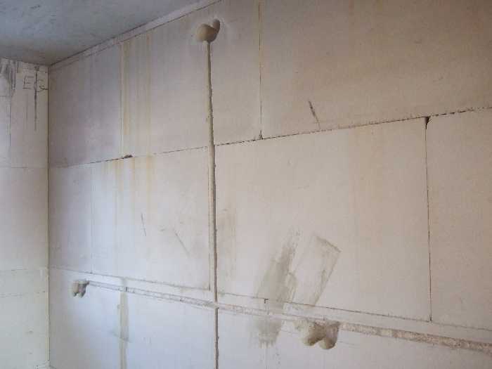

    Herr Traut, bitte eine Ausrede für querliegende Schlitze!
  39. Herr Traut hier noch das Foto mit dem Querschlitz!
    • BAU.DE / BAU-Forum: 1. Bild zu Antwort "Herr Traut hier noch das Foto mit dem Querschlitz!" auf die Frage "Vollwärmeschutz oder 36,5er Ziegel?" im BAU-Forum "Außenwände und Fassaden"
