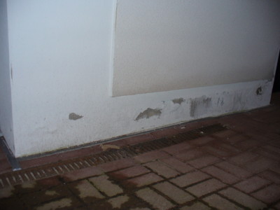

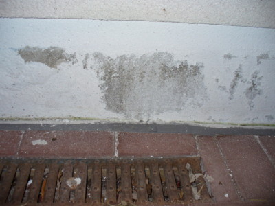

Hallo zusammen,
wir haben im Jahr 2001 einen Neubau errichtet:
Den Hauseingang erreicht man über eine aus Beton gegossene Treppe, die mit Granit von oben und an den Seiten verkleidet wurde. Das Treppengeländer ist an dem Beton verschraubt.
Neben der Treppe befindet sich die Garageneinfahrt. Die Garage befindet sich im Keller (wird allerdings nicht von Pkws genutzt).
Neben der Garageneinfahrt kann man unter der Treppe durch eine separate Kellertür ins Haus gelangen. Der Boden der Garageneinfahrt und unterhalb der Treppe ist gepflastert.
Das Haus ist verputzt und sollte zum Erdreich hin mit einer besonderen Farbe gestrichen werden (damit der Dreck von auf den Boden prasselnden Regen nicht so an den Putz kommt).

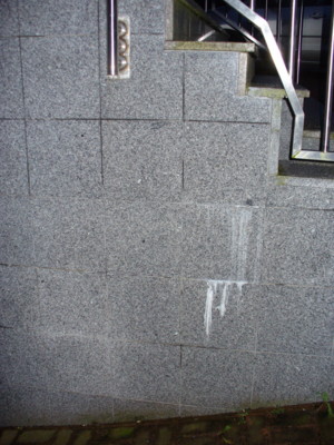

Aus den Fugen der Granitplatten an den Seiten der Treppe tritt Wasser aus, was ich anhand der Kalk (?) -Streifen auf dem Granit heraus deute.
Nun zu meinem/unseren Problem:

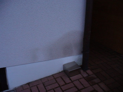

Der Putz an der Hauswand unterhalb der Treppe ist auf rund 20-30 cm Höhe feucht und sieht aus, als wenn er Blasen wirft und bald abbröselt. Auf der Innenseite des Mauerwerkes im Keller ist nichts zu sehen.
Woran kann das liegen und was muss man dagegen tun?
Über Antworten bin ich dankbar, da ich schon sehr große Sorge habe, dass das Mauerwerk auf Dauer zerstört wird und hohe Kosten auf uns zukämen.
Besten Dank für die Hilfe im Voraus
Moritz Huber
  1. gibt es Fotos?
  2. Fotos sind angefügt
    ich habe endlich die Bilder machen können.
    Hier ein paar Erläuterungen dazu:
    Treppe.jpg zeigt das austretende Wasser bzw. die Kalkflecken aus der Treppe/dem Granit

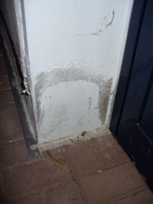

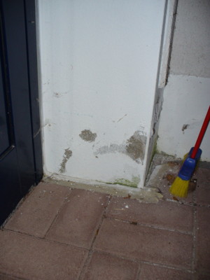

    Eingang_Kellertür.jpg zeigt den Putz neben der Kellertür, die von außen in keinster Weise nass werden kann. Bis dahin kommt der Regen/Schnee auch bei schlechtestem Wetter nicht.

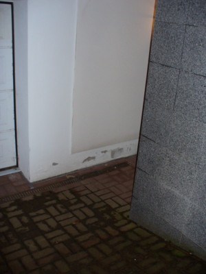

    Gesamtansicht_Treppe.jpg zeigt rechts die Treppe, links das Garagentor und den Putz.

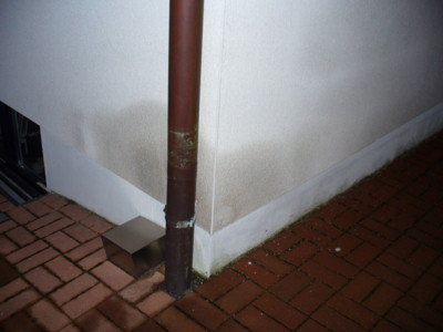

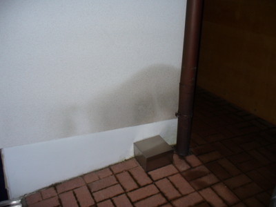

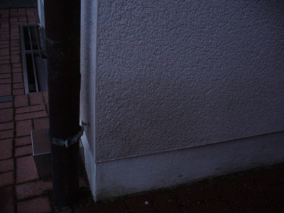

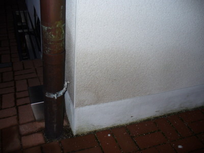

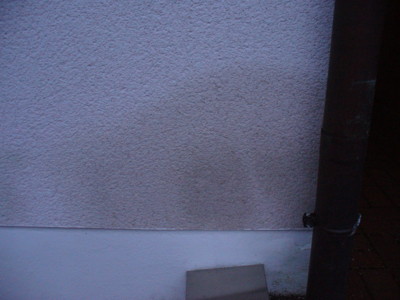

    Hauswand.jpg  -  Hauswand_6.jpg auch dort tritt nun punktuell das Problem auf. Ich gehe davon aus, dass das Wasser von der Dachrinne über die Verschraubung in den Putz gelangt und sich dort ausbreitet. Weitere Schäden sind nicht zu beobachten. Der Fleck vergrößert sich bei dem schlechten Wetter jedoch zusehends.
    Ich habe mich nochmals erkundigt. Das Haus hat einen normalen Unterputz und einen Kratzputz. Der Unterputz sollte mit einer Sockelfarbe bestrichen werden, ist aber noch nicht erfolgt (bis auf eine Grundierung (?) ). Das "Wasser-Problem" besteht am Unterputz.
    Die Thematik mit dem Fleck an der Dachrinnenbefestigung befindet sich am Kratzputz.
    Über fachkundige Antworten bin ich sehr dankbar.
    Herzlichen Gruß

    Nachdem es im Innenbereich nicht zu Schäden kam, dürfte wohl, wie so oft, der fehlende Feuchteschutz des Sockelputzes die Ursache sein. Mit Ausnahme des Schadens am Granit der Treppe dürften alle weiteren Schadensbereiche darin begründet liegen, dass vor dem Anfüllen und Pflastern keine Streichabdichtung _auf_ den Sockelputz aufgetragen wurde. Diese muss an die bestehende Gebäudeabdichtung anschließen und mindestens bis Oberkante Pflasterung hochgeführt werden. Wenn es vorher versäumt wurde, sieht es dann bald so aus und darf postwendend nachgeholt werden.
