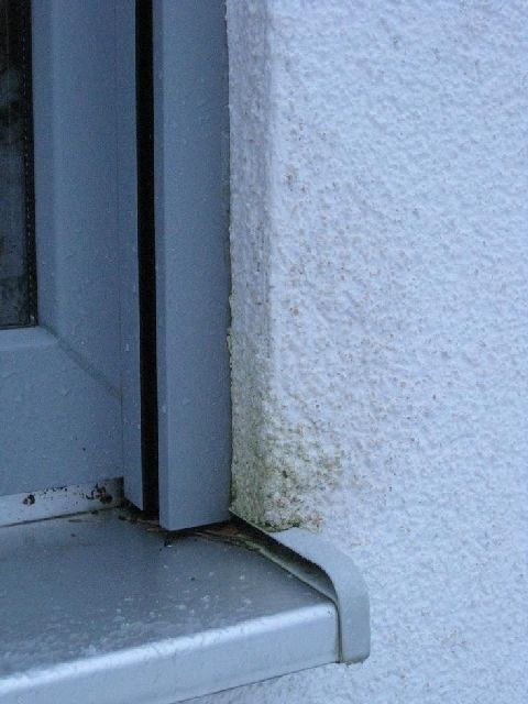

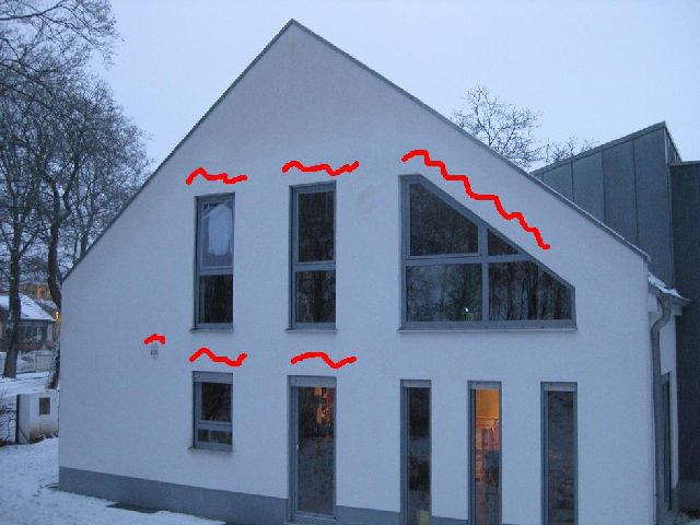

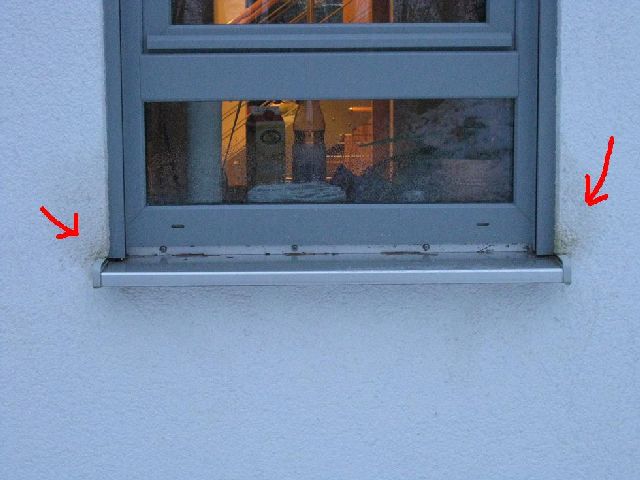

Wie vor einiger Zeit geschrieben, treten bei Regen an der Wetter-Seite (West) dunkele Flecken  -  aus meiner Sicht habe die Ähnlichkeit mit Stockflecken  -  an den in Bild West1 markierten Stellen auf. Ebenso ist der Putz sehr feucht, was zwar nicht überall so schlimm wie bei den Fotos vom Fenster ist, aber doch scheint der Putz ziemlich viel Feuchtigkeit aufzunehmen.

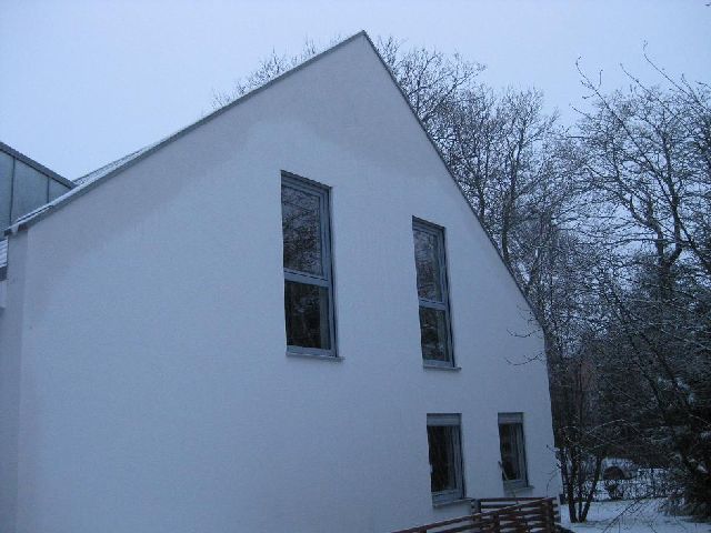

An dem heutigen Schnee-Tag wurde ich von meiner Nachbarin auf unsere Ost-Seite aufmerksam gemacht. Wie man auf den Fotos sehr gut sehen kann, ist der Putz an den unbeheizten Stellen des Hauses augenscheinluch feucht und an den behizten Stellen trocken. Sicherlich fällt das bei Regen nicht auf, da hier die komplette Wand sofort feucht wird.

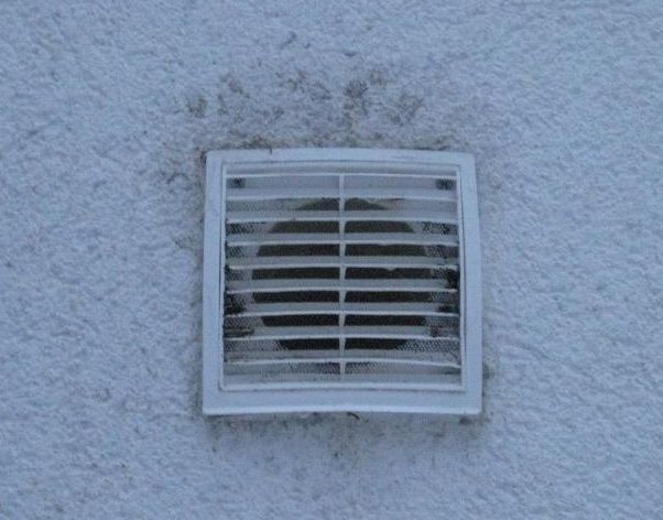

Ich habe jetzt das Gefühl, dass bei der Ausführung des Außenputzes gefuscht wurde, was zu der vermehrten Wasseraufnahme führt  -  am Auslass der Dunsthaube hat sich dass alles schon recht heftig verfärbt, was ja nur auf Feuchtigkeit zurückzuführen ist (Der Anschluss ist ringsherum mit ACRYL abgedichtet, sodass die Feuchtigkeit wirklichnur durch den Putz kommen kann).
