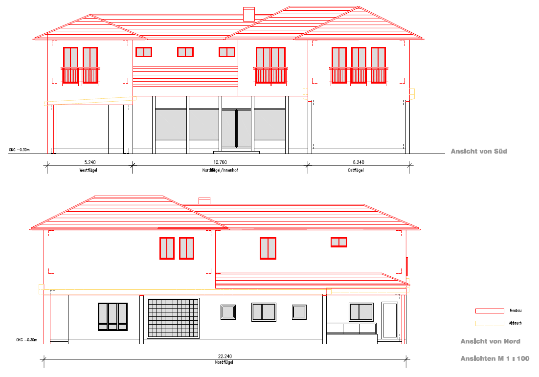

  18. Ich habe noch ein paar Zeichnungen mit angehangen ...
    Ich habe noch ein paar Zeichnungen mit angehangen so das man sich in etwa vorstellen kann was da entstehen soll.

  19. wird eng
    250 dürfte eng werden, aber 350 sollten es auch nicht werden. Kommt halt auch drauf an, was am Bestand noch passieren soll, Außenanlagen etc.
    Honorare muss man ja auch noch hinzurechnen. Und den Statiker, der die Genehmigungsstatik für 900 € für dieses relativ aufwendige Konstruktion macht, möchte ich sehen. So jemanden findet man höchstens bei Internet-Auftragsbörsen.
